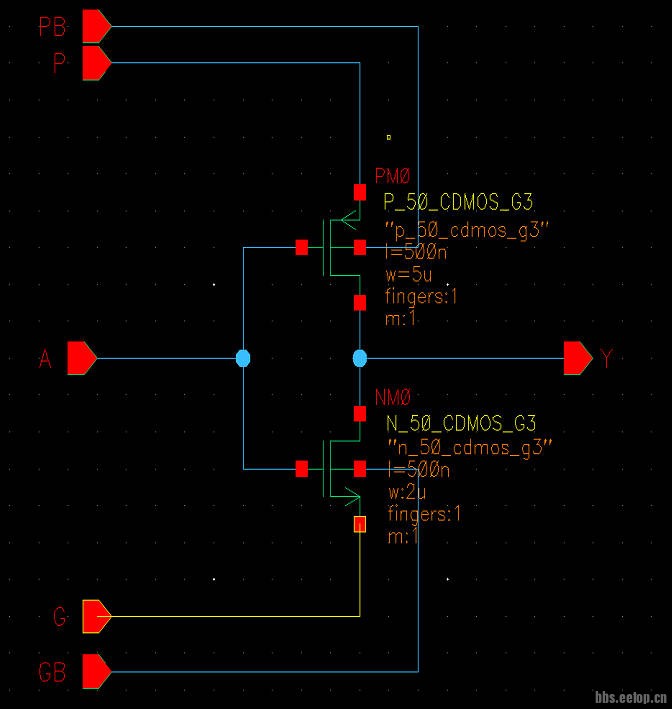

小弟最近使用UMC0180FDK在学习画版图,可是进行到LVS的这一步发现一个难解的问题,希望能得到论坛当中朋友的帮助。
在Layout当中,不管我是自己手动增加Pin和Label,还是通过Generate自动生成Label,Calibre总是没有找到任何Pin角。
我将Pin和Label都换成同一层,也无济于事。
下面的图片是我的反相器设计和Calire配置,不知道大家有什么见解?谢谢。
标签处于的层
标签处于的层
反相器版图
反相器版图
反相器原理图
反相器原理图
LVS结果
LVS结果
LVS配置
LVS配置

要看command file定义的是哪一层layer
 楼主| 发表于 2025-11-28 10:00:59 | 显示全部楼层
谢谢,我在LVS规则文件里找到了PORT LAYER这一部分,在上面找到了对应的层。
之后将标签的层该层了M1_CAD_TEXT,再运行LVS,就没有再报错了。
