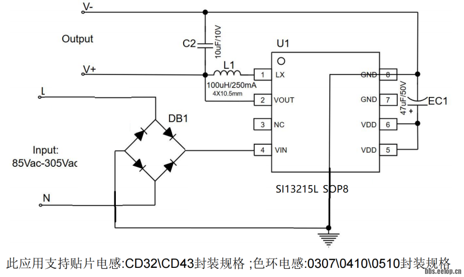

采用SI13215L的辅助供电方案:
接下来我们详细介绍慧创芯耀半线性架构ACDC系列芯片在照明辅助供电领域的应用

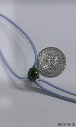

过谐波和ERP的典型应用
如上图所示,采用SI13215L芯片的辅助供电电路和demo板实物,无需高压电容和功率电感,只需要两个贴片电容和一个贴片电感加芯片。BOM极简,体积做到极致。
SI13215LVIN管脚取电,存储在VDD电容EC1上。经内部DCDC输出5V电压。由于DCDC开关电源与输入隔离,且输入电流受控,所以天然符合照明产品的谐波和ERP认证。

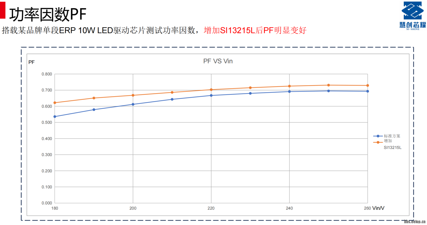

上图实测显示,增加SI13215L的辅助供电电路,不仅能过相关认证,而且还能进一步改善谐波和PF效果。对于那些临界压线的认证,可以提升谐波余量。

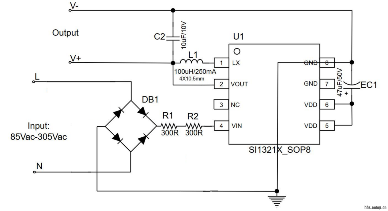

SI13215LEMI和雷击浪涌的典型应用:
除了常规谐波和ERP等认证外,EMI和雷击浪涌也是重要指标。
SI13215L提供一种裸过EMI和雷击浪涌的低成本高性能方案。
如上图所示,在芯片输入端增加R1/R2电阻,适当调整该电阻可以稳过EMIR1/R2如果功率发热可接受,可以合并为一个电阻。另外4脚对地挂10nF电容可以进一步提升EMI余量。如果桥前本身已有安规电容,则无需电阻也可大余量过EMI
上图中的R1/R2电阻可以额外提供雷击浪涌保护,如果功率足够,可以硬抗2KV浪涌。普通1206电阻配合小压敏也可大幅提高浪涌等级。
上图R1/R2的配置也可轻松过4KV的群脉冲测试。
