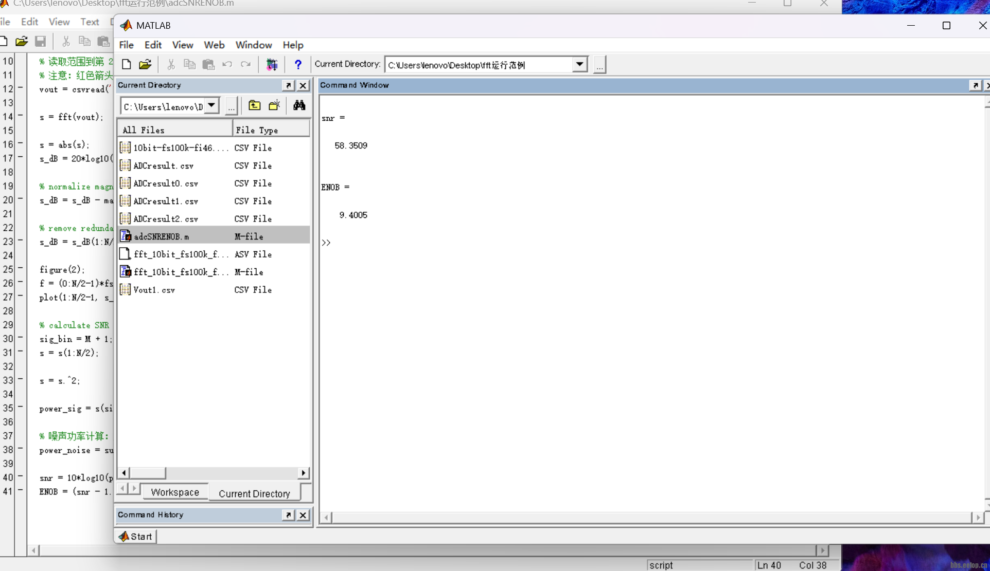

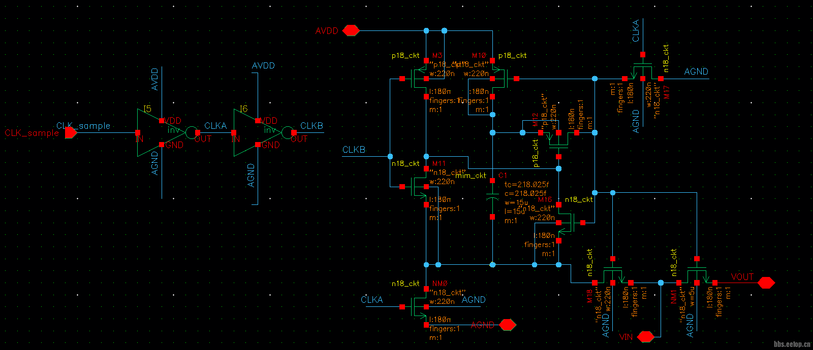

【求助】目前在做12bit的sar adc,但是发现精度不够,找到应该是 栅压自举开关的问题,开关也仿真了一下,发现有效位有问题,只有9.4bit
开关的波形图
开关的波形图
频谱图
频谱图
有效位
有效位
adc的仿真
adc的仿真
开关
开关
发表于 4 小时前 | 显示全部楼层
电容C1加大,M12和M18加大试试
发表于 4 小时前 | 显示全部楼层
然后你的输入信号频率的三倍低于Fs/2的情况也要看,目的是看三次谐波在带内时的影响
