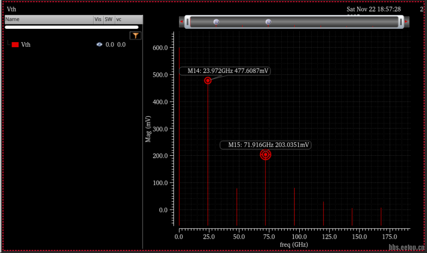

仿真F-VCO的时候,按照图示架构仿真,然后三次谐波与基波形成伪方波,同时调节变压器的耦合系数等因素,使三次谐波幅度增强为后续使用,然后我仿真得到的也差不多,波形差不多是伪方波,然后三次谐波幅度也有得到增强,是基波幅度的40%左右,但是后续sp仿真只能得到一个阻抗峰,理论是在基波和三次谐波都有一个阻抗峰,然后我进行tran仿真得到的波形,发现并没有得到三次谐波的调制作用形成伪方波,所以我想问是变压器的问题吗,想不到解决的方法,没有头绪

pss仿真输出波形
pss仿真输出波形
