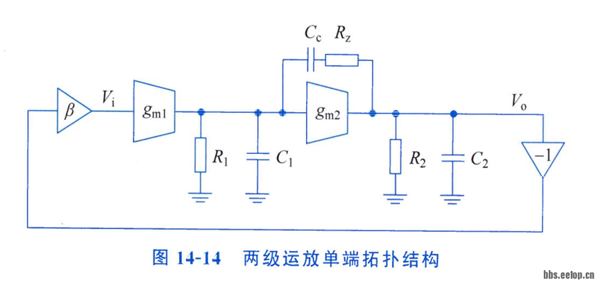

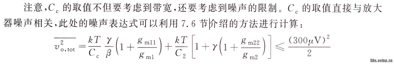

想请问一下各位大佬,这个式子是怎么得到的呢,来源是孙楠老师的现代模拟集成电路设计
