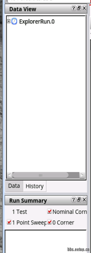

如图,使用explorer仿真每次都是重新生成ExplorerRun:0,而不是像ADE XL那样生成ExplorerRun:1,ExplorerRun:2,ExplorerRun:3……,有人知道怎么操作吗?好烦,每次都是重新生成ExplorerRun:0,导致之前仿真的数据就看不了了。

没有欸,使用ade assembler还是只有这个ExplorerRun:0
发表于 2025-11-24 11:43:35 | 显示全部楼层
explorer仿真介面 options --> save 裡面設定
发表于 2025-11-24 14:01:53 | 显示全部楼层
每次跑完结果如果你需要就保存一下然后重新跑仿真,查看也是可以重新select
