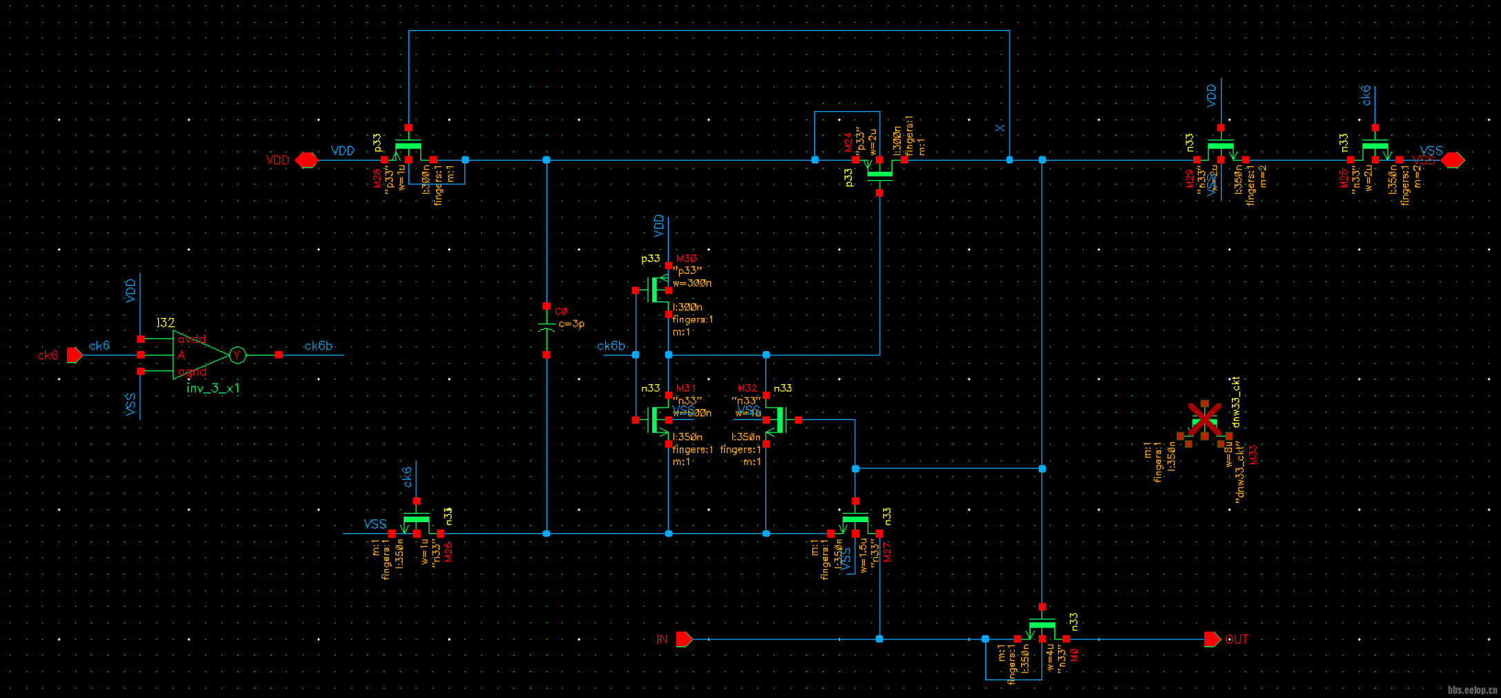

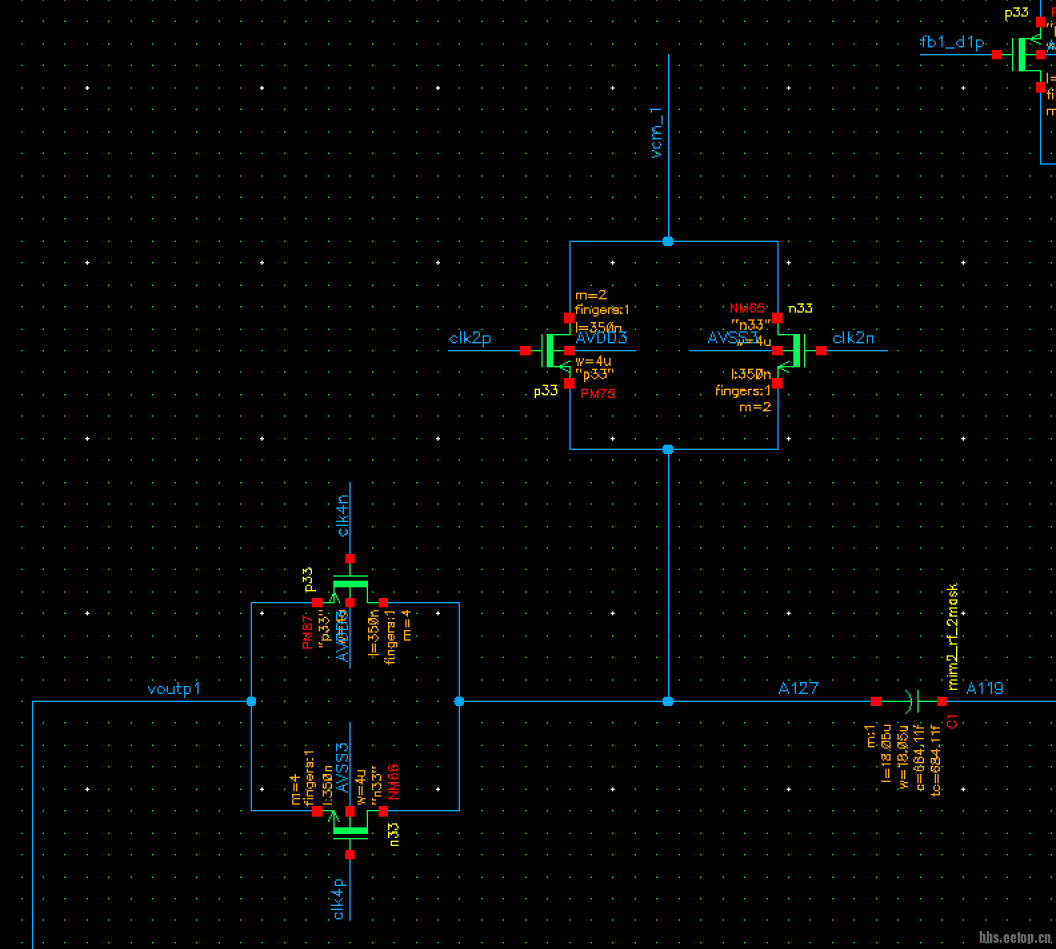

为了提升调制器的性能,检查出是采样开关不够好。原电路使用的是传输门开关,现在换成自举开关。
在对开关接成采样保持电路单独测试的时候,设计的自举开关性能远好于传输门,对采样保持的输出做FFT,自举的SNDR在110db左右,传输门只有60db。但是实际接入调制器电路之后,仿真出的性能还不如原来的传输门。
检查采样电容的波形发现自举开关的输出有很大的随机出现的毛刺,不知道这个如何改善?
自举开关是跟着拉扎维的教程一步步搭的,开关电路、调制器采样部分电路和采样输出对比的图在下面
采样电路是clk2和clk4轮流导通,使vin或者vcm接到采样电容
