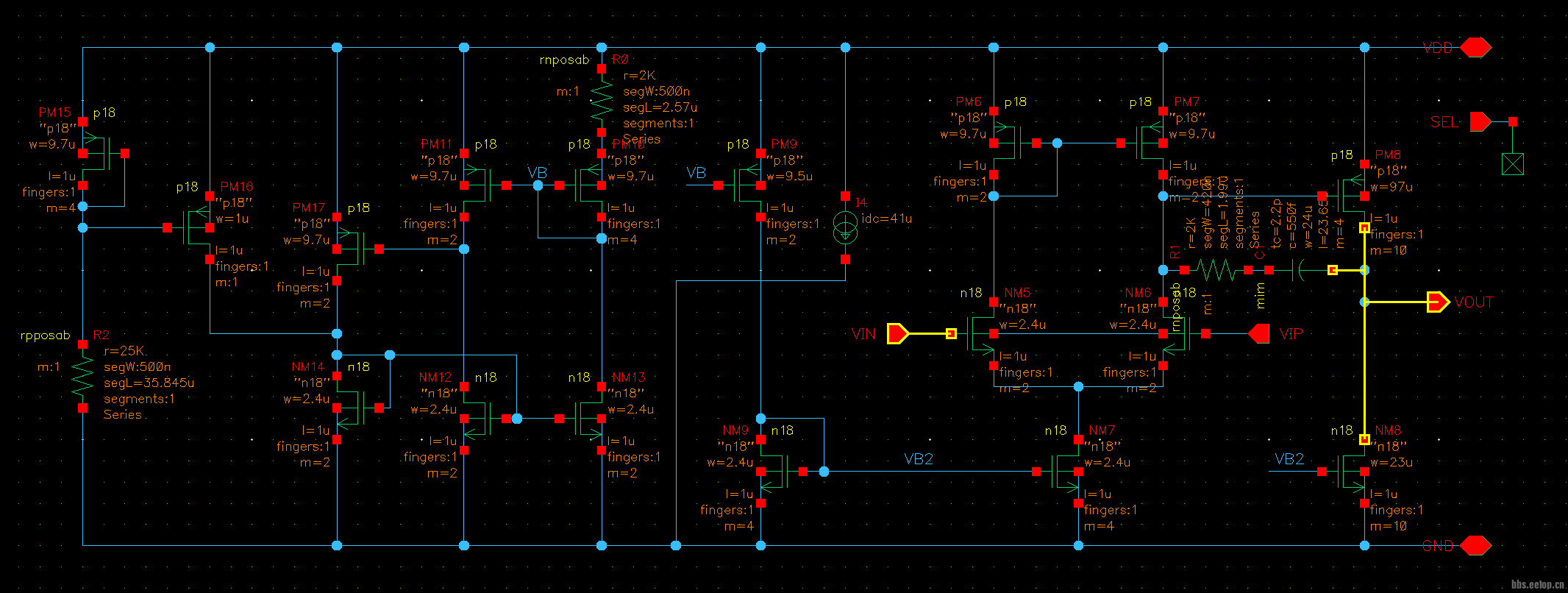

基准+运放
基准+运放

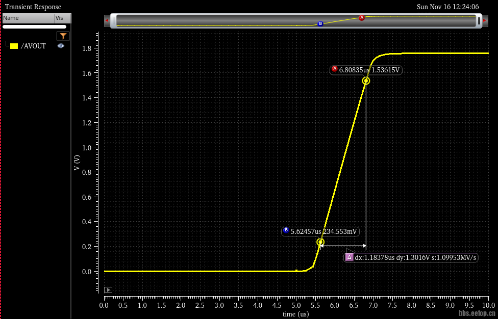

sr1
sr1
三支路基准+运放
三支路基准+运放
sr2
sr2
问题1:用idc偏置时,sr=16V/us,这个值符合设计指标,用图一偏置时sr=1V/us,为什么会有那么大区别?为啥基准会影响运放sr?
问题2:基准电流源和三支路基准电流源的sr的区别如图,为啥三支路的sr会出现这种情况?这算振荡?(三支路基准源+运放的stb仿真相位裕度62°)
问题3:三支路基准电流源结构根据何乐年的仿真书上改的,结构有问题吗?
