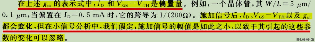

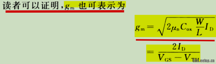

在书上看到这句话,ID和VGS-VTH是MOS的偏置量,众所周知,模拟设计主要是是调管子的W和L,其基本原理是什么呢?如何根据偏置量ID和VGS-VTH来调W/L呢?

学到电流镜章节,你就会慢慢理解了。  发表于 5 小时前
