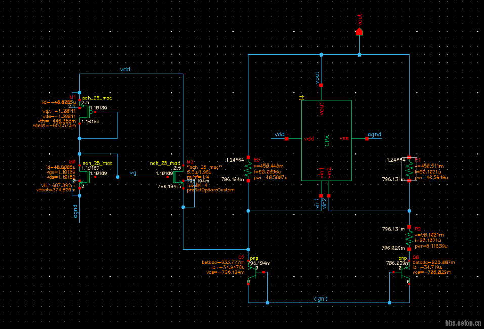

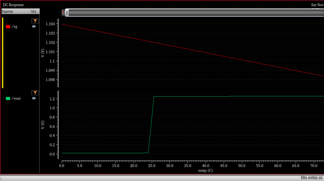

发表于 昨天 21:45 | 显示全部楼层
新手最忌讳不结合波形分析电路,只是看有问题手足无措,实则答案就在你的电路里;你直接看异常温度对应的工作点哪里不合适不就行了?
回复 支持 1 反对 0
发表于 10 小时前 | 显示全部楼层
your topology is wrong. you need to refer to Banba's paper on current mode bandgaps.
发表于 半小时前 | 显示全部楼层
Ok now i understand, it should be a non convergence issue. simulate with tighter tolerances.
