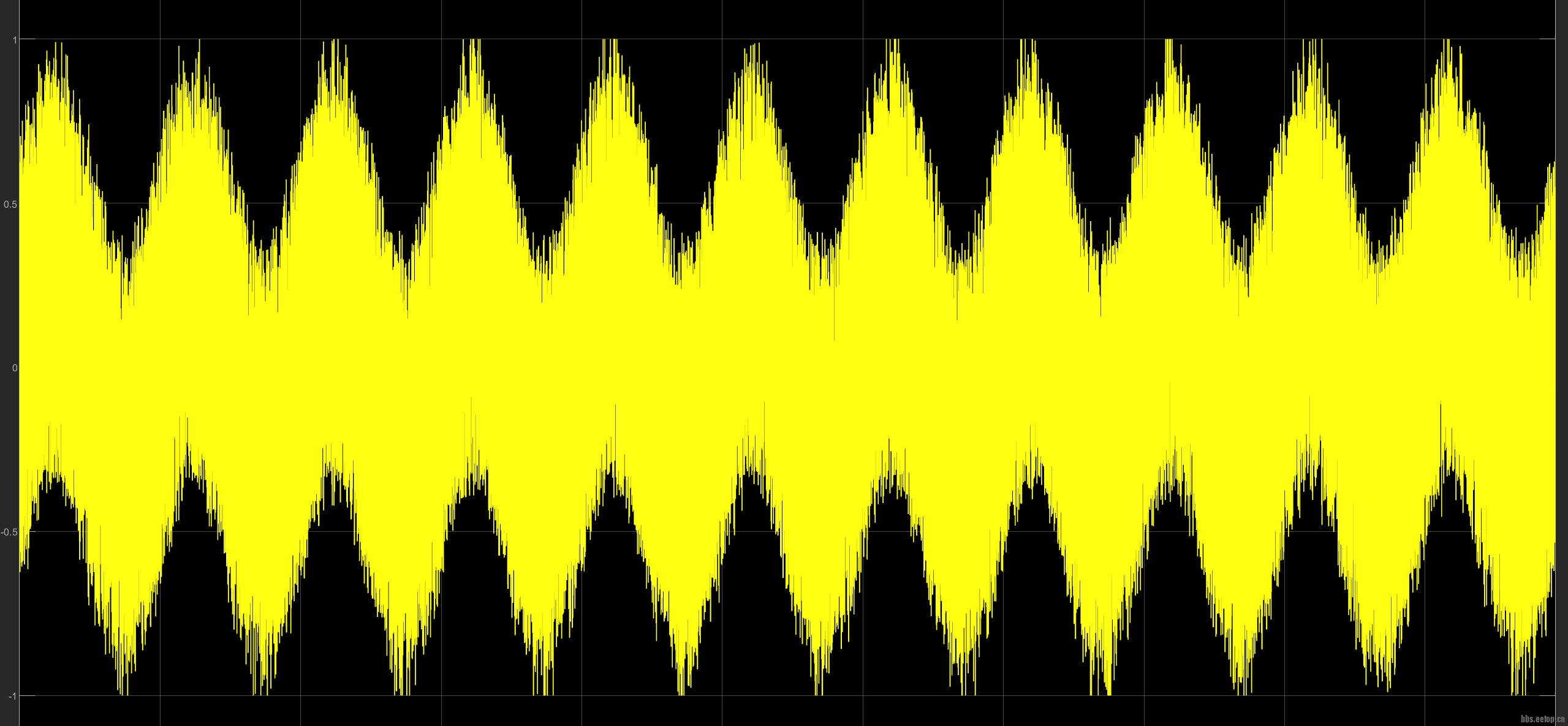

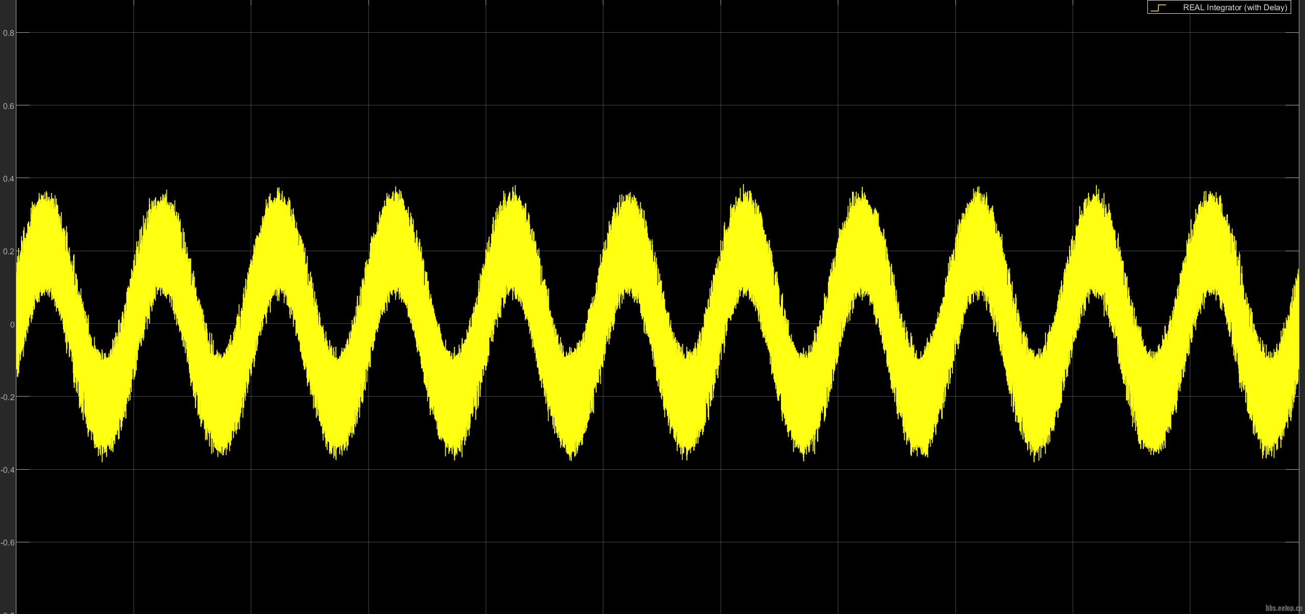

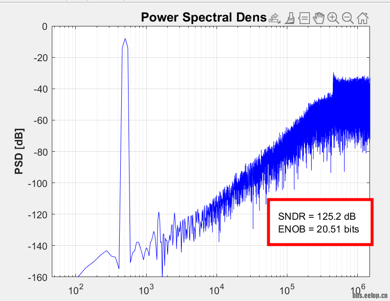

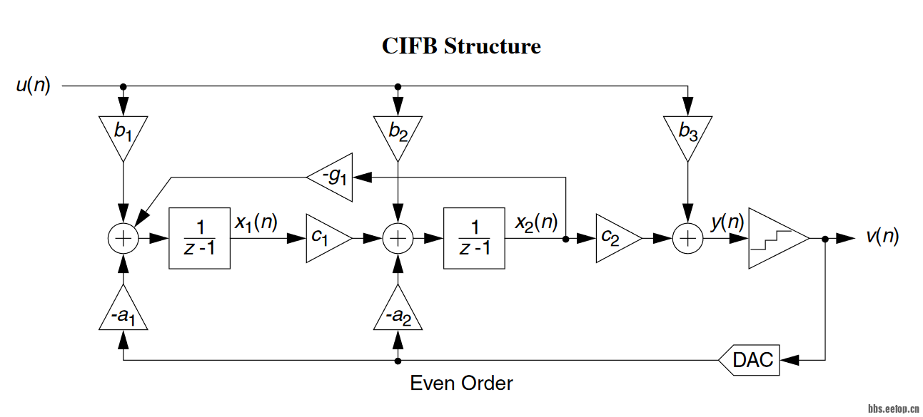

参照别人的设计参数去复现了sigma-delta调制器的系统建模,是个CIFB结构,c(1)的值是2,感觉有点大?然后第一级、第二级积分器的输出如图所示,感觉第二级积分器输出的波形摆幅已经很大了,但是psd做fft的结果又还算理想,我把c(1)减小,发现结果都还可以,就有点不理解了,这个simulink建模系数到底怎么调优呢?为什么我只单独修改c(1)得到的结果都不错?而且看有些论文,在代码里得到缩放系数之后,作者都是取个大约值就行了,感觉这玩意能随意取?

发表于 2025-11-14 11:53:01 | 显示全部楼层
"而且看有些论文,在代码里得到缩放系数之后,作者都是取个大约值就行了,感觉这玩意能随意取?"
在simulink里系数就是一个个的数字,但是在实际电路里系数对应的就是电容的比值。比如C1如果用工具箱得出是1.93,如何选取电容的比值?193/100吗?通常就会近似取方便构成比值的数比如2=2/1 。

发表于 2025-11-14 11:55:31 | 显示全部楼层
关于每级的输出摆幅,楼主可以再仔细看看understanding书后的附录代码,记得scaleABCD()代码中可以设置积分器的输出
回复
发表于 2025-11-14 13:34:48 | 显示全部楼层
楼主你这个PSD图不像有125dB啊,你看主频是负几dB,1.5kHz附近有个-120dB的杂波,算下SNDR<120dB啊

发表于 2025-11-14 13:41:35 | 显示全部楼层
刚开始接触这一块。感觉不能随便取
1)成熟的结构经过多次验证,稳定性以及其它特性有保障
2)各种结构对电容的失配,运放比较器等的幅度/噪声等指标要求应该会不一样。

发表于 2025-11-14 14:37:51 | 显示全部楼层
缩放系数决定了积分器输出摆幅,也对应了积分器的设计难度。
系数不需要很准确,有时偏移20%都无所谓,只要量化噪声留有余量,主噪声是热噪声和闪烁噪声就行。

 楼主| 发表于 2025-11-14 19:47:42 | 显示全部楼层
nanke 发表于 2025-11-14 13:34
楼主你这个PSD图不像有125dB啊,你看主频是负几dB,1.5kHz附近有个-120dB的杂波,算下SNDR ...
不造啊,psd直接给出的结果,难道psd还能出错嘛?
