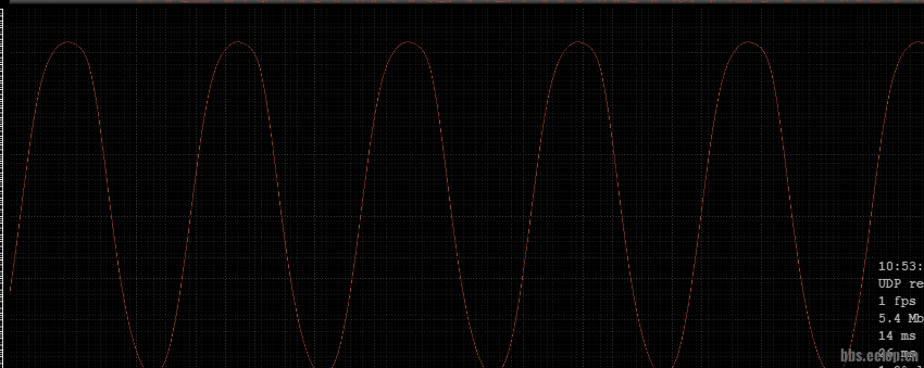

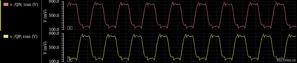

对于没有尾电流源的CML结构分频器来说,为什么我输入时钟信号是正弦波分频出来的信号还是很像一个正弦波?我的自谐振频率和输出频率几乎一样。论文中那些波形高电平会持续一段时间类似于方波。是因为自谐振频率和输出频率一样时就是会这样吗?还是说对于偏置电压和幅度都有要求?这个电路在电源电压确定的情况下是不是除了用换时钟管子很难用功耗去换更高的频率?对于偏置电压增大的话,为了使得时钟管开闭必须有足够大的摆幅确保时钟管进入截止区吗?如果多级CML分频器级联,两级之间是否需要加入buffer调整电压?
类似于方波的波形
类似于方波的波形
我的波形
我的波形
