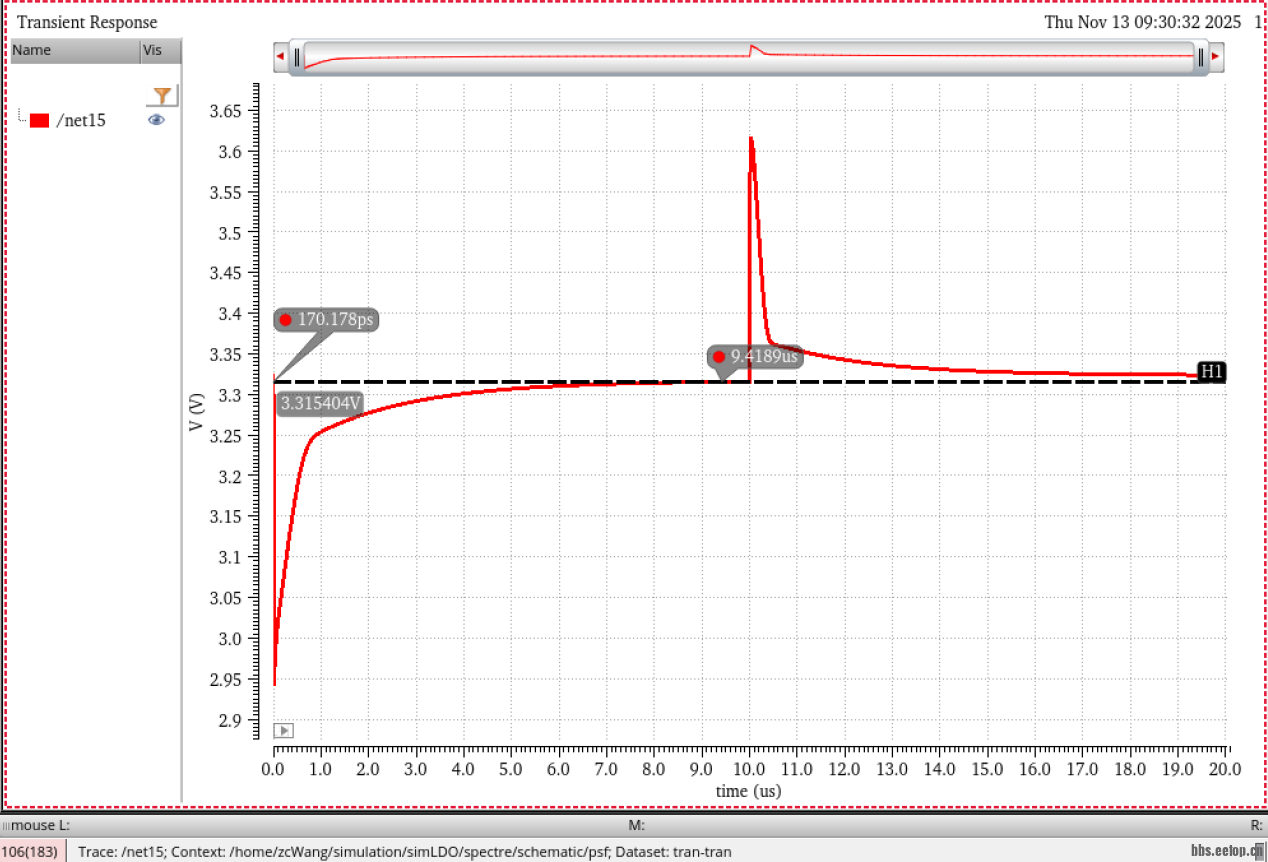

本人从公司接手了一个LDO电路,希望改善该LDO在负载跳变时候的瞬态响应,这个LDO稳定时候输出3.3V,原来的解决方法是外接一个0.1u的片外电容来改善稳态性能,现在需要不能接片外电容,在芯片内部解决该问题,想问下各位大佬们有没有好的解决方法!
 楼主| 发表于 2025-11-13 10:09:03 | 显示全部楼层
主要是想把这个过冲降低,现在都冲到3.6V多了,目标是控制在5%以内
发表于 2025-11-13 10:18:49 | 显示全部楼层
可尝试输出和FB之间并一电容
发表于 2025-11-13 11:11:05 | 显示全部楼层
FVF capless结构试试看
