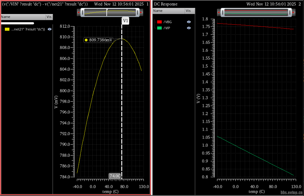

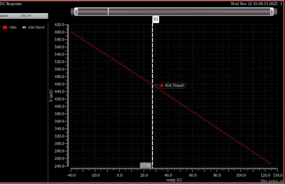

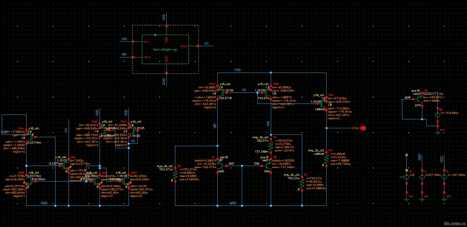

该带隙基准源的DC仿真的VBG为1.08V,为何跑DC温度仿真就是这样的曲线?

 楼主| 发表于 2025-11-12 11:07:06 | 显示全部楼层
重新跑了一下,温度曲线应该是这样,CTAT是和计算值差不多-1.5,PTAT是抛物线,并且VBG达到1.77V,求教问题出现在哪里
发表于 2025-11-12 14:40:49 | 显示全部楼层
看看启动电路有没有关掉吧,电路不大,一个个节点分析电压电流对不对就很容易发现问题了
发表于 2025-11-12 14:56:25 | 显示全部楼层
你这启动电路看起来有点问题,这是怎么启动的。左下角基准电流源电路看起来不正常,电流都无法确定也无法正常启动,NM0的下拉怎么正常呢?你可以仿一下tran上电(包括快上电和慢上电)
看起来是你这vo一直处于被NM1下拉,导致bandgap产生的基准电流偏大,因此vin,vip和vbg均偏大
 楼主| 发表于 2025-11-12 17:47:27 | 显示全部楼层
houlang 发表于 2025-11-12 14:56
你这启动电路看起来有点问题,这是怎么启动的。左下角基准电流源电路看起来不正常,电流都无法确定也无法正 ...
发现问题了,运放输入端接反导致环路正反馈使VO变到1.77
