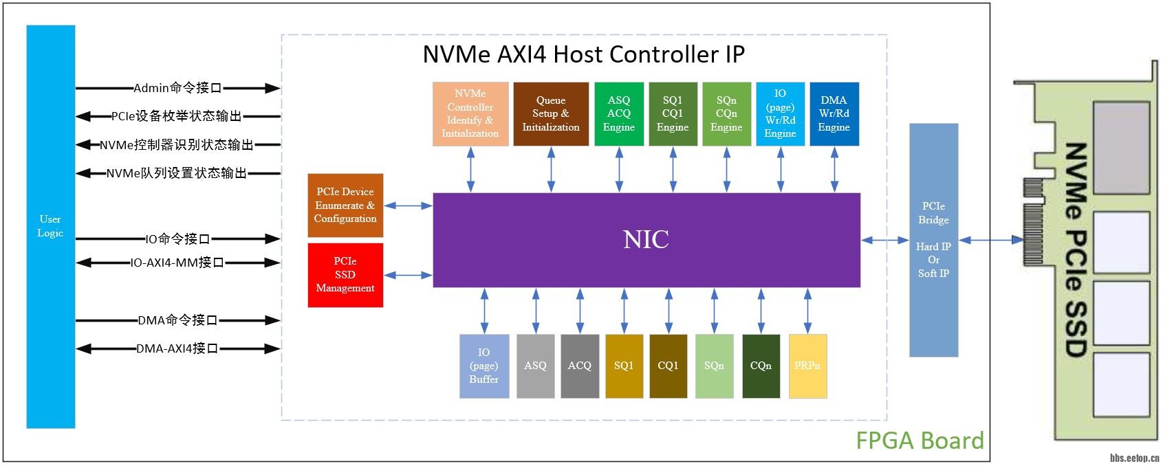

2     概述
NVMe AXI4 Host Controller IP作为一个对PCIe SSD的高性能存储控制器,不但提供对PCIe SSD的配置管理功能,而且提供对PCIe SSD的IO(Page)读写以及DMA读写功能。
NVMe AXI4 Host Controller IP具备PCIe SSD Management,实现对PCIe SSD的复位/断电/SMART/Error Information/Device Self-test管理功能。
NVMe AXI4 Host Controller IP具备ASQ/ACQ引擎,实现NVMe Admin Command Set:Identify、SMART、Error Information、Device Self-test、Create/Delete IO Submission/Completion Queue、Set Features – Volatile Write Cache/Arbitration。
NVMe AXI4 Host Controller IP具备IO(Page) Wr/Rd引擎和SQ1/CQ1引擎,实现对PCIe SSD的IO(Page)读写、Cache Flush和逻辑数据块擦除功能。
NVMe AXI4 Host Controller IP具备DMA Wr/Rd引擎和SQn/CQn引擎,实现对PCIe SSD的DMA读写功能。
上电后,NVMe AXI4 HostController IP内置的PCIe DeviceEnumerate & Configuration自动实现对PCIe SSD的PCIe设备枚举和配置;然后内置的NVMe Controller Identify & Initialization自动实现对PCIe SSD的NVMe控制器识别和初始化;最后内置的Queue Setup & Initialization自动实现对PCIe SSD的NVMe队列设置和初始化。至此,NVMe AXI4 Host Controller IP完成对PCIe SSD的所有配置和初始化工作,可以开始提供对PCIe SSD的读写、擦除、复位、断电、SMART、Device Self-test操作。
图 2 NVMe AXI4 Host Controller IP结构框图
