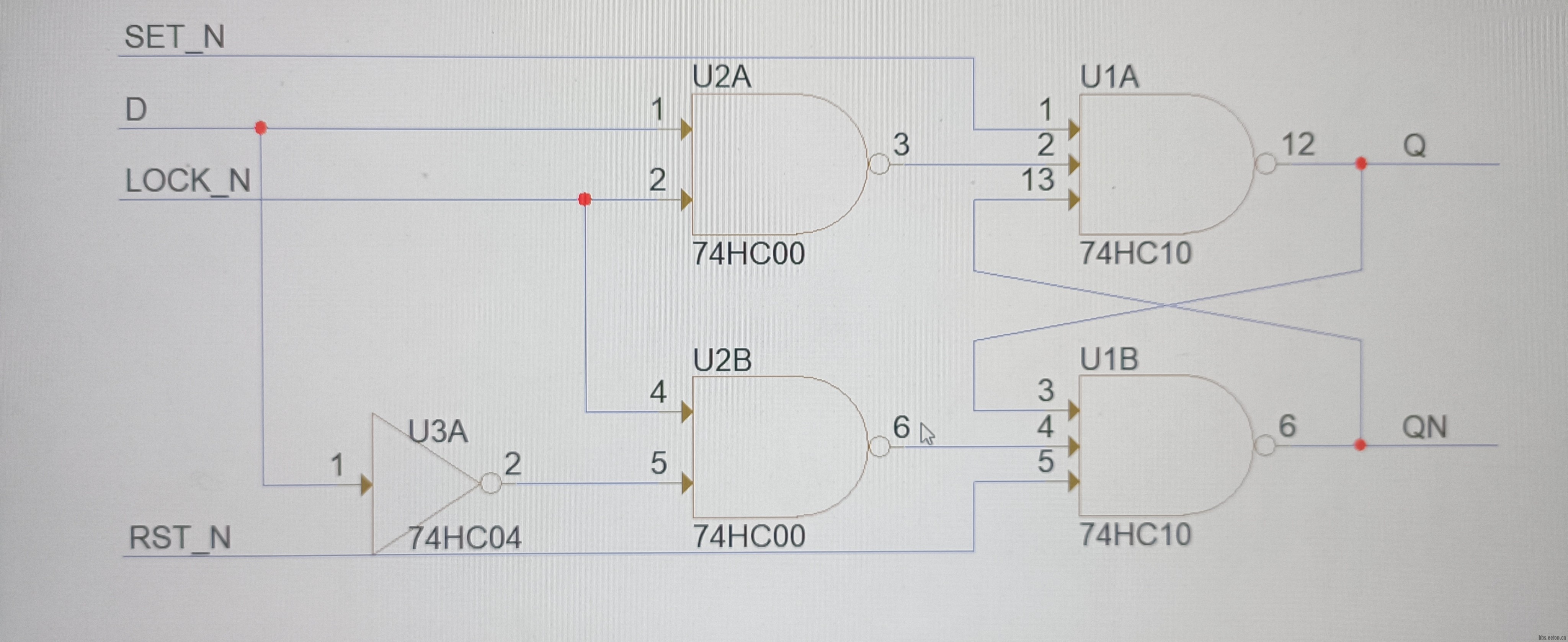

如题,需要一个带置位和复位功能的DFF电路原理图,置位和复位都是低有效,时钟下降沿有效。使用逻辑门或传输门实现均可,传输门实现最好。

发表于 2025-11-10 17:16:38 来自手机 | 显示全部楼层
1,先搭三输入与非门
2,用两个三输入与非门搭RS锁存器,带2低电平复位2低电平置位
3,用RS锁存器加与非门/或非门搭建D锁存器,带1个低电平复位1个低电平置位
4,用两个D锁存器搭D触发器,带1个低电平复位1个低电平置位

感谢回答!可以大致画一个示意图吗,文字描述不是很直观。

发表于 2025-11-11 22:06:15 来自手机 | 显示全部楼层
与非门搭建带复位置位的D锁存器

发表于 2025-11-12 13:09:53 来自手机 | 显示全部楼层
吃花椒的喵酱 发表于 2025-11-12 11:54
感谢!
时钟自己再加一个反相器,改成下降沿触发
