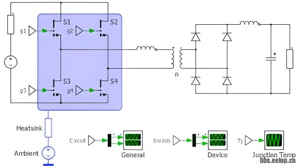

在电力电子技术追求更高功率密度和效率的进程中,开关变换器的拓扑结构经历了持续的演进。移相全桥 (Phase-Shifted Full-Bridge, PSFB) 拓扑的诞生,是解决传统硬开关全桥变换器固有瓶颈的一次重大技术飞跃。
1.1 起源:从硬开关全桥 (HSFB) 到软开关的演进 wKgZO2kP_zWAWLAKAAK98g4fvpg250.png 传统的硬开关全桥变换器 (Hard-Switched Full-Bridge, HSFB) 结构经典,但在高频、大功率应用中面临两大根本局限:
高开关损耗 (Switching Loss): 在 HSFB 拓扑中,功率开关管(如 MOSFET 或 IGBT)在导通和关断的瞬间,其电压 ($V$) 和电流 ($I$) 同时不为零。这导致了巨大的开关损耗($P_{sw} = (E_{on} + E_{off}) \times f_{sw}$)。由于开关损耗与开关频率 $f_{sw}$ 成正比,这严重限制了变换器工作频率的提升,进而阻碍了功率密度的提高 。
高 EMI 与电压应力 (Voltage Stress): 快速的 $dv/dt$ 和 $di/dt$ 瞬变,会与电路中的寄生参数(特别是变压器漏感 $L_{lk}$ 和整流二极管结电容)发生剧烈谐振,产生严重的电压尖峰 (Voltage Spike) 和振铃 (Ringing) 。这不仅带来了难以抑制的电磁干扰 (EMI) ,还对功率器件造成了极大的电压应力。
为了突破这一“硅基天花板”,移相全桥 (PSFB) 拓扑作为一种高效的软开关 (Soft Switching) 技术应运而生 。该拓扑最早在 20 世纪 80 年代末至 90 年代初被提出并广泛研究 ,其核心目标是在不显著增加电路复杂性的前提下,利用零电压开关 (Zero-Voltage Switching, ZVS) 技术来消除开关损耗 。
1.2 核心工作原理:移相控制与 ZVS 实现 wKgZO2kP_7SAZAcJAAuqxDm8npQ129.png PSFB 在原边 (Primary Side) 依然采用经典的 H 桥(四个开关管),但其控制策略发生了根本性变革 。
移相控制 (Phase-Shift Control): PSFB 拓扑将 H 桥的两个桥臂区分为“超前臂” (Leading Leg,如 Q1/Q2) 和“滞后臂” (Lagging Leg,如 Q3/Q4) 。每个桥臂内的两个开关管(如 Q1 和 Q2)以接近 50% 的占空比互补导通(中间需设置死区时间)。功率的传输不再通过调节脉宽 (PWM),而是通过调节“超前臂”驱动信号与“滞后臂”驱动信号之间的相位移 ($\Phi$) 来实现 。
ZVS 的物理机制: ZVS 是 PSFB 拓扑的精髓。它巧妙地将 HSFB 中的“有害”寄生参数转变为实现软开关的“功能”元件 。
关键谐振元件: 变压器漏感 $L_{lk}$(或额外串联的谐振电感 $L_r$)和功率开关管的输出电容 $C_{oss}$(结电容)。
谐振转换过程: 以超前臂 Q1/Q2 的转换为例。当 Q1 关断时,原边电流 $I_p$(由 $L_{lk}$ 维持)并不会立即降至零。此电流会转而对 Q1 的 $C_{oss}$ 充电,同时对 Q2 的 $C_{oss}$ 放电4。
ZVS 实现: 只要 $L_{lk}$ 中存储的谐振能量($E = \frac{1}{2} L_{lk} I_p^2$)足够大,就能在死区时间 (dead-time) 内将 Q2 的 $C_{oss}$ 完全放电至零 4。$V_{DS}$ 降至零后,$I_p$ 会反向流过 Q2 的体二极管 (Body Diode),将其 $V_{DS}$ 钳位在约 $-0.7V$ 。
零电压开通: 在此期间,控制芯片发出 Q2 的开通信号。由于 Q2 此时的 $V_{DS} \approx 0$,其开通过程中几乎没有电压和电流的交叠,从根本上消除了容性开通损耗 。滞后臂 (Q3/Q4) 的 ZVS 转换过程同理。
这种设计哲学上的范式转变——将变压器漏感 $L_{lk}$ 从 HSFB 中的“寄生问题” 5 转变为 PSFB 中的“核心功能元件” ——是 PSFB 拓扑的革命性所在。它使得变换器能够在高频下运行,同时保持极高的效率和较低的 EMI 。
