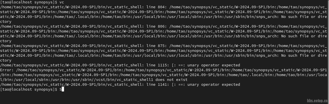

我按照这个帖子安装的vc static 2024.09-sp1
Help in running Synopsys 2024.09 tools - EDA资源使用讨论 - EETOP 创芯网论坛 (原名:电子顶级开发网)
license激活后 启动vc_static,显示缺少文件夹,怎么回事哈,vc static 2024.09-sp1是不是需要装synopsys container?

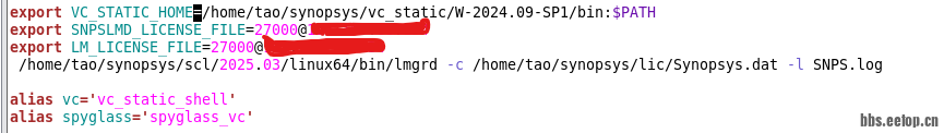

环境变量设置如下
发表于 2025-11-8 21:51:32 | 显示全部楼层
  1. export SYNOPSYS_ROOT=/data/eda/synopsys_c
  2. export VC_STATIC_HOME=$SYNOPSYS_ROOT/vc_static/W-2024.09-SP1
  3. export PATH=$VC_STATIC_HOME/bin:$PATH
    复制代码
参考我的吧
 楼主| 发表于 2025-11-9 01:05:43 | 显示全部楼层
krman33 发表于 2025-11-8 21:51
参考我的吧
谢谢啦,解决了!原因是缺少库文件,安装一些依赖就可以了
