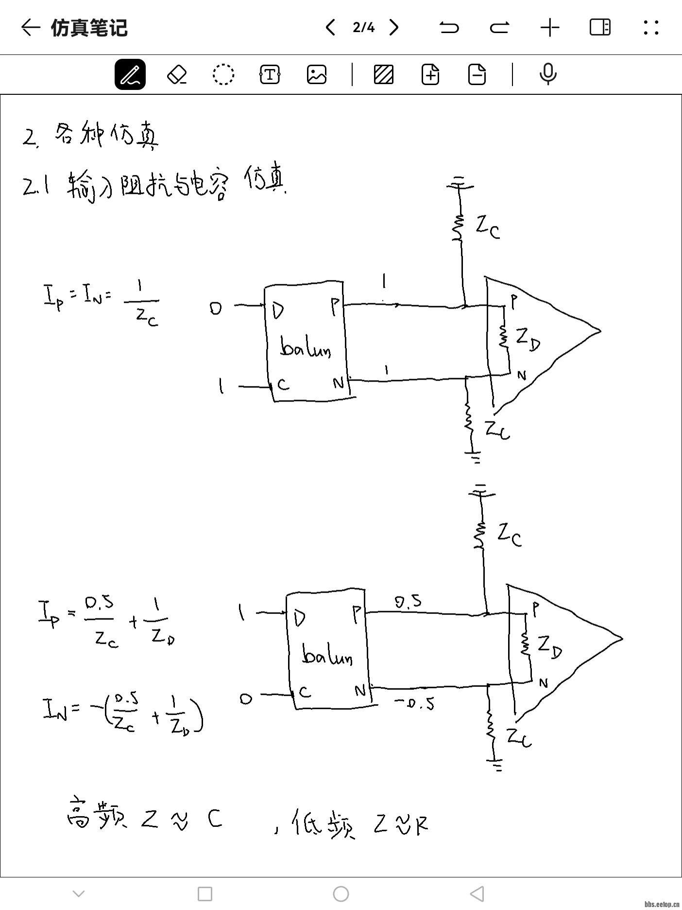

最近在做一个一个放大器,竞品的datasheet上给出了差分和共模的输入阻抗和电容,我使用了下图所示仿真方法,仿真结果和使用理想RC搭建输入RC模型近似,欢迎大家来讨论这种仿真方法是否合理
