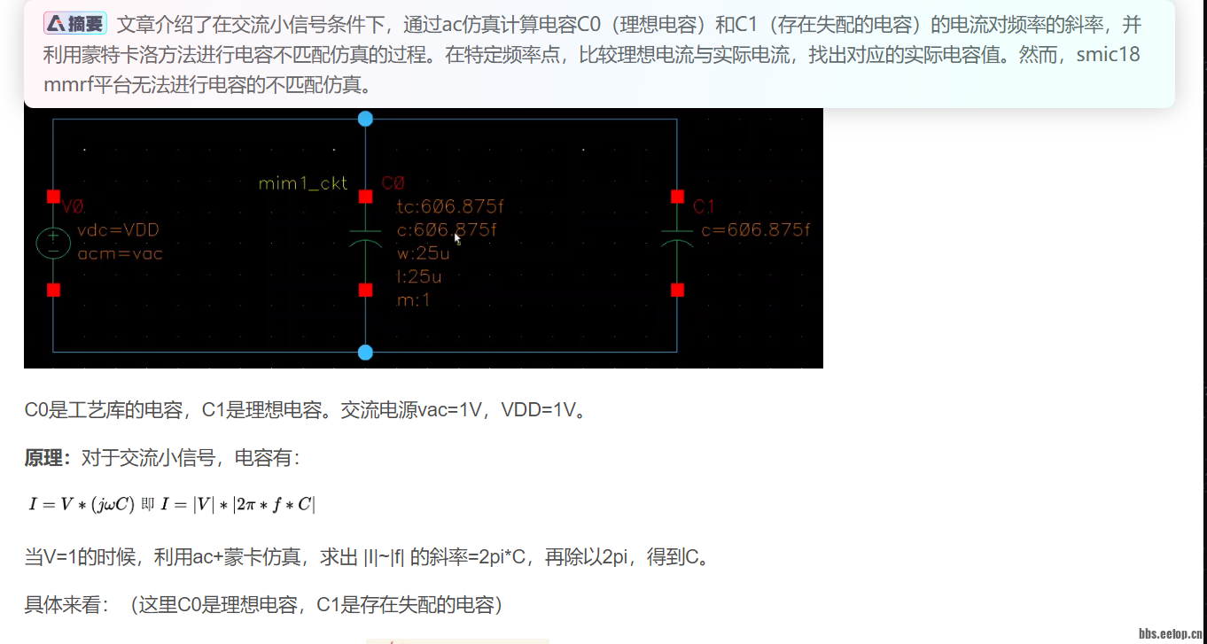

各位坛友大家好,我现在在搞SAR ADC,在进行电容失配的仿真时发现按照CSDN上的方法放出来特别大,然后才看到别人提醒说smic18mmrf不能进行失配仿真,但是我在PDK里面找关键词mismatch和sigma都没有找到有关电容失配值的相关信息,我想请问一下万能的坛友这种情况下我怎么去确定电容失配值的大小啊,小弟确实难住了。还希望各位大佬给点建议。
 楼主| 发表于 2025-10-30 15:01:26 | 显示全部楼层
希望大家给点建议,谢谢
