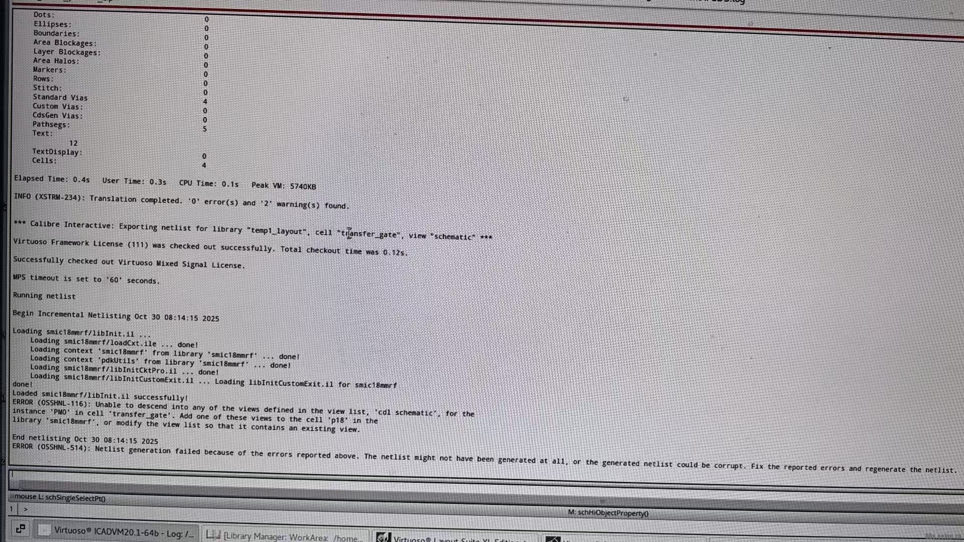

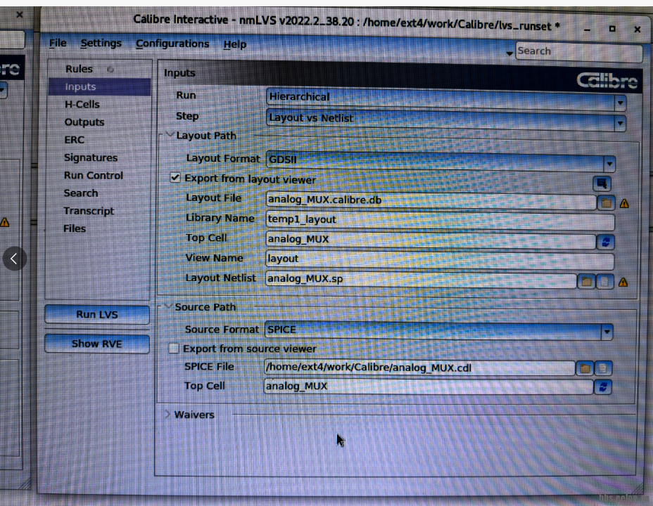

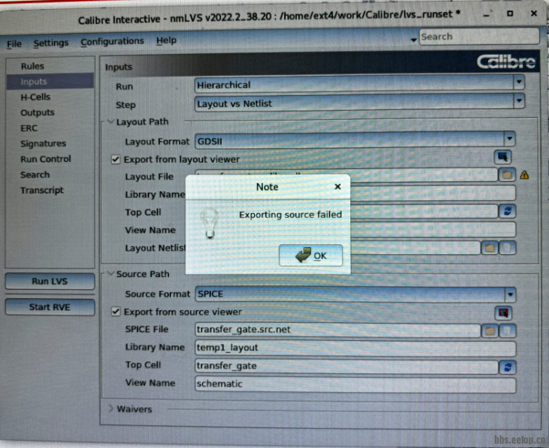

大佬们,求助用calibre2022.2版本跑lvs,说我提取电路网表错误,然后我尝试了check and save schem,重启,都是不行的,最后我自己提的电路网表cdl,然后就可以运行lvs,理论上不是应该lvs自动提取吗,warning说的是我这些文件已存在,应该没啥关系,主要是schem的问题

CIW 报的啥错呀,

 楼主| 发表于 2025-10-30 08:20:16 | 显示全部楼层
ericokkyy 发表于 2025-10-29 20:13
要從sachematic那裡開layout XL 再跑LVS
我尝试了还是说Exporting source failed

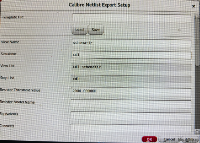

大佬啊,是不是因为这个应该是aucdl ,aucdl schematic
发表于 2025-10-30 09:06:08 | 显示全部楼层
在启动virtuoso前,先在终端输入:export CDS_Netlisting_Mode=Analog,重启virtuoso 跑lvs试试
发表于 2025-10-30 09:06:20 | 显示全部楼层
对呀
发表于 2025-10-30 10:03:40 | 显示全部楼层
把export from source viewer勾选上,然后你会看到左侧有红色感叹号,这时候到run control界面的design tool setting点一下connect再运行就没问题了
发表于 2025-11-5 20:30:18 | 显示全部楼层
waves_0011 发表于 2025-10-30 10:03
把export from source viewer勾选上,然后你会看到左侧有红色感叹号,这时候到run control界面的design too ...
,跟这个不是同一个错误,我之前遇到你说的这个,现在遇到楼主这个
