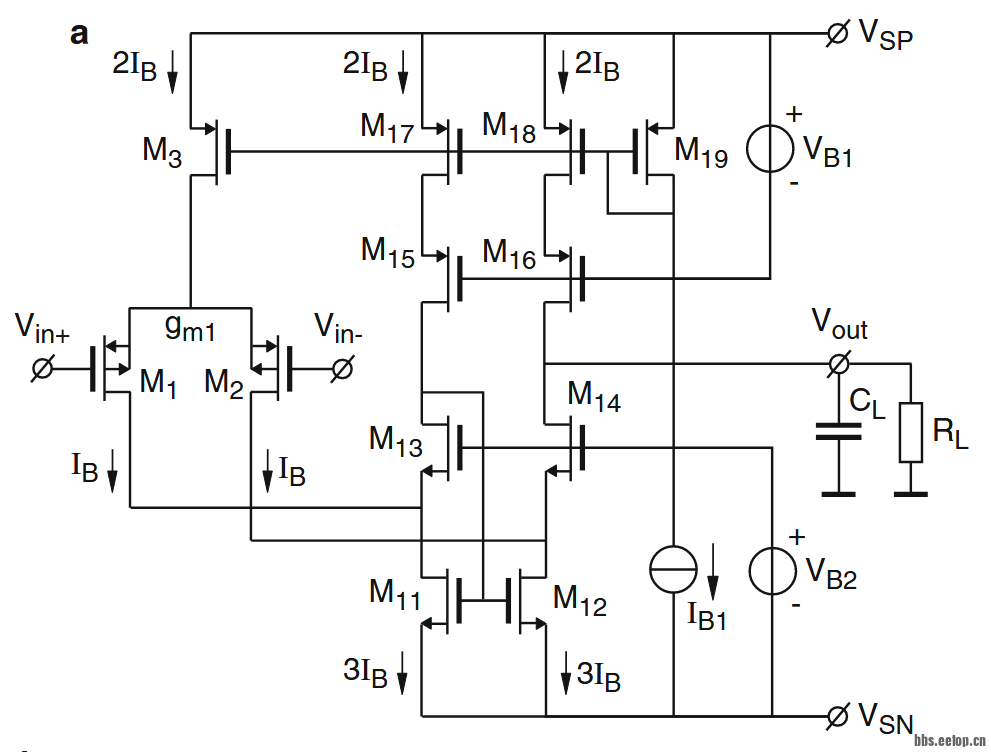

请问下图的描述中,高亮部分怎么理解啊?为什么上侧的电流源 M17 和 M18 必须提供一个输入晶体管两倍的偏置电流,才能完全激励输出呢?

保证输出级有足够的电流来响应大信号,这是出于slew rate的考虑

提示:否则M13会进入截止区
