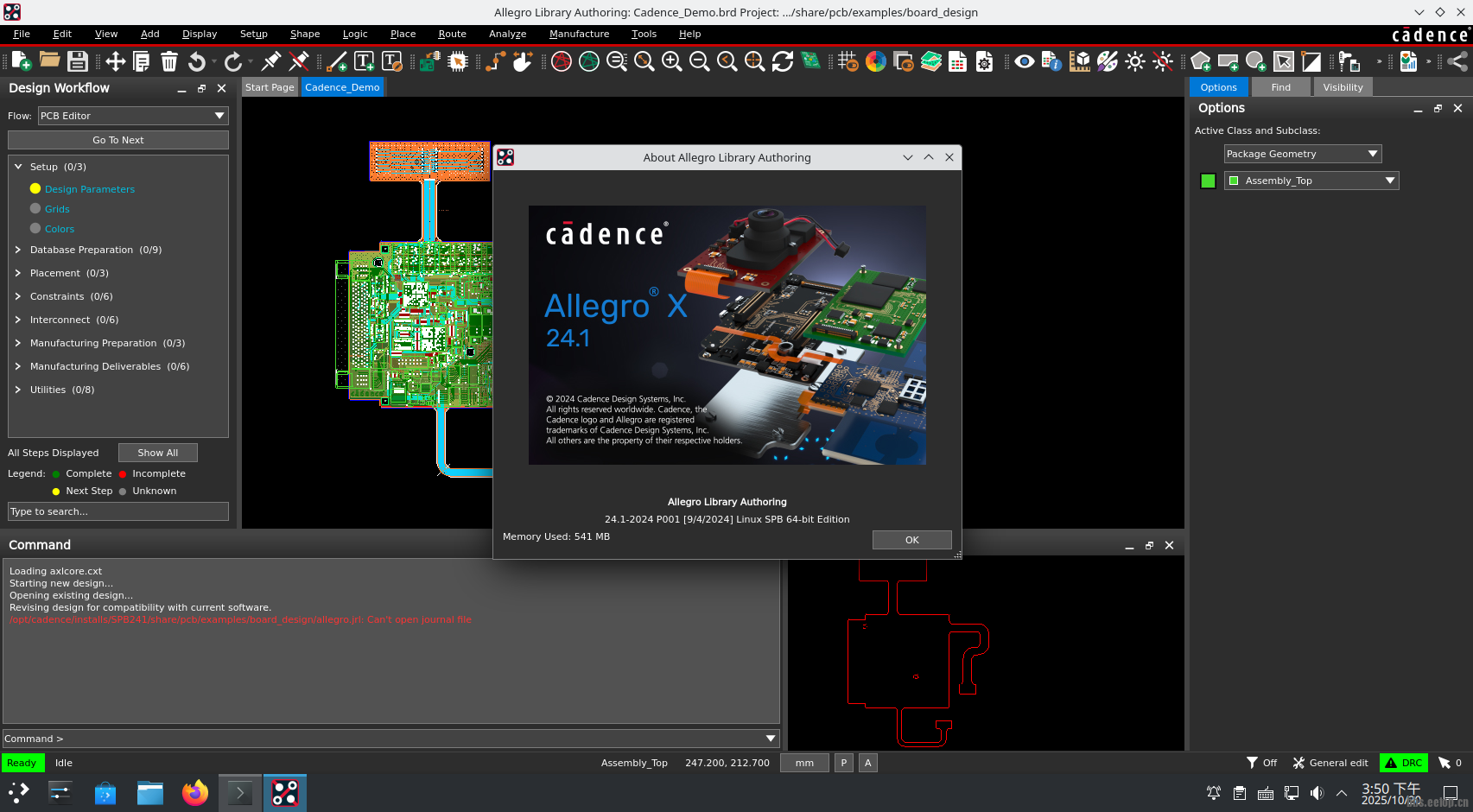

效果
以后可以在Linux上画板子喽!

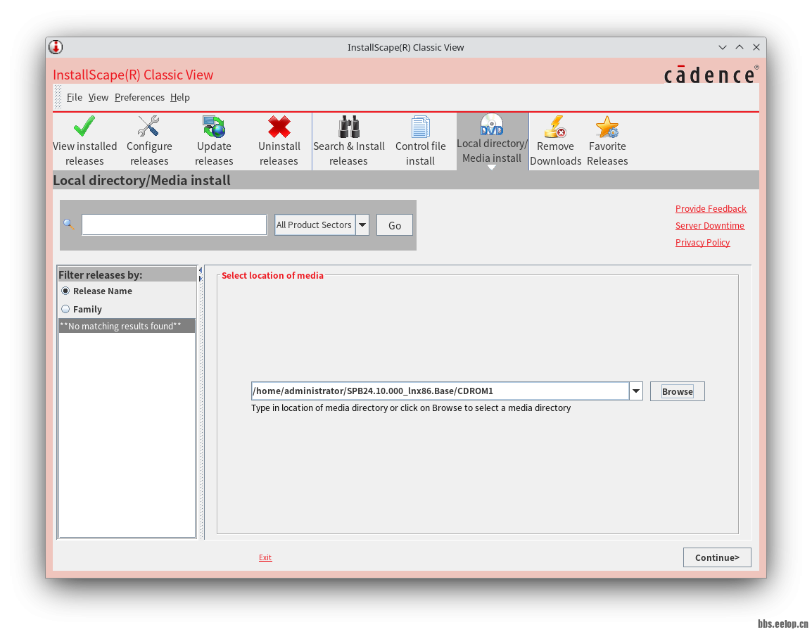

点击"Local directory/Media install",输入刚才CDROM1的路径,点击"Continue>"

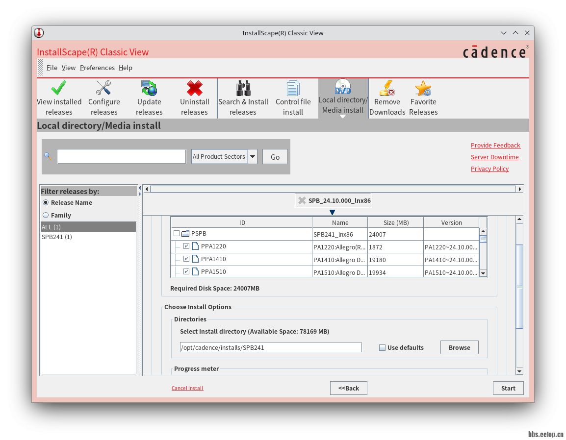

选中需要安装的产品,点击"Next>"
输入将要安装的目录,如"/opt/cadence/installs/SPB241",点击"Start"
等待安装完成,点击"Done"结束安装

    复制代码
执行allegro命令启动Allegro X PCB Designer
执行syscap命令启动Allegro X System Capture
