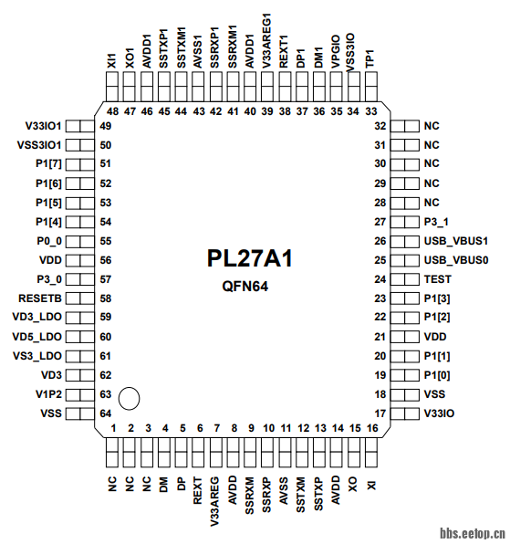

PL27A1是旺玖推出的一款专为数据传输而设计的单芯片高速USB 3.0主机到主机桥接控制器ic。优点:超高速USB的数据传输带宽高达5Gbps,性能比高速USB 2.0480Mbps)提高了10倍。超高速USB向下兼容,可与所有USB3.0/USB2.0/USB1.1主机、设备和集线器互操作。
PL27A1芯片特性:
超高速USB 3.0主机到主机桥接控制器
符合USB 3.0和USB 2.0规范
超高速(5Gbps)、高速(480Mbps)和全速(12Mbps)
在两个USB主机之间传输数据(最高支持超高速USB3.0)
支持各种传输协议模式的固件定制:
27A1模式-WINUSB(轻松传输线)
27A3模式–CDC/ACM(USB串行设备)
27A5模式-RNDIS(网线)
27A7模式–WINUSB(自定义USB传输线)
WINUSB和CDC/ACM驱动程序内置于Windows、Mac OS和Linux(用于ACM)中,
在Win7和8.1上安装inf驱动程序。

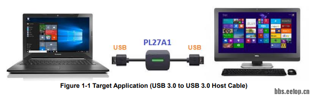

PL27A1芯片工作示意图:
Prolific为Windows XP/7/8/10(轻松传输电缆)提供免版税的PCLinq5软件以及Mac OS。
符合远程NDIS规范。用户可以使用以下方式通过USB端口连接两台PC网络TCP/IP协议。
对于27A1模式,PClinq5软件可以存储在外部SPI闪存中,并通过以下方式实现Windows和Mac OS上的只读大容量存储设备。
