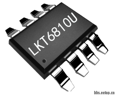

LKT6810U是款高性能、高安全性的32位主控MCU,该芯片为SOP8封装、符合EAL4+安全等级要求。

简而言之,LKT6810UMCU和加密芯片的结合体,即在传统MCU基础上增加了多种安全特性的芯片。既可以编程,又可以数据加解密。既保护了MCU内的程序代码,又保护了其内部的数据以及线路上传输的数据。
