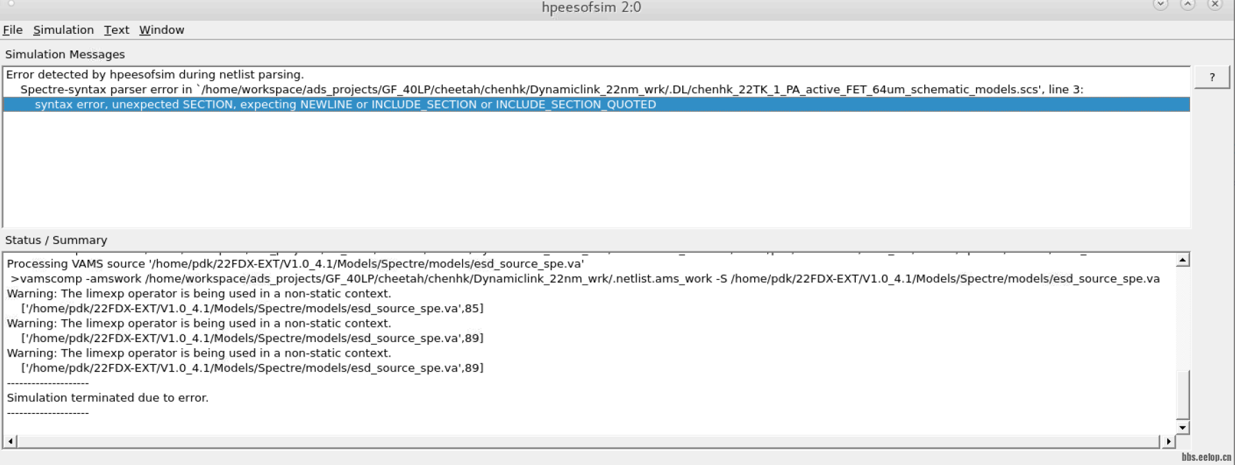

RT,出现了那个model.scs文件里syntax error unexpected section expecting newline or include_section的错误,请问问题原因是啥?该如何解决哪
 楼主| 发表于 2025-10-15 19:38:02 | 显示全部楼层
解决了,找到这个scs文件,发现是他自己调用重复了,注释掉了重复的include就可以了
发表于 2025-12-2 22:08:26 | 显示全部楼层
我也这样,但是里边有三个include,我都去掉了也报错啊,作者有没有qq留一个,交流一下
 楼主| 发表于 2025-12-4 11:41:46 | 显示全部楼层
贴上来看看
