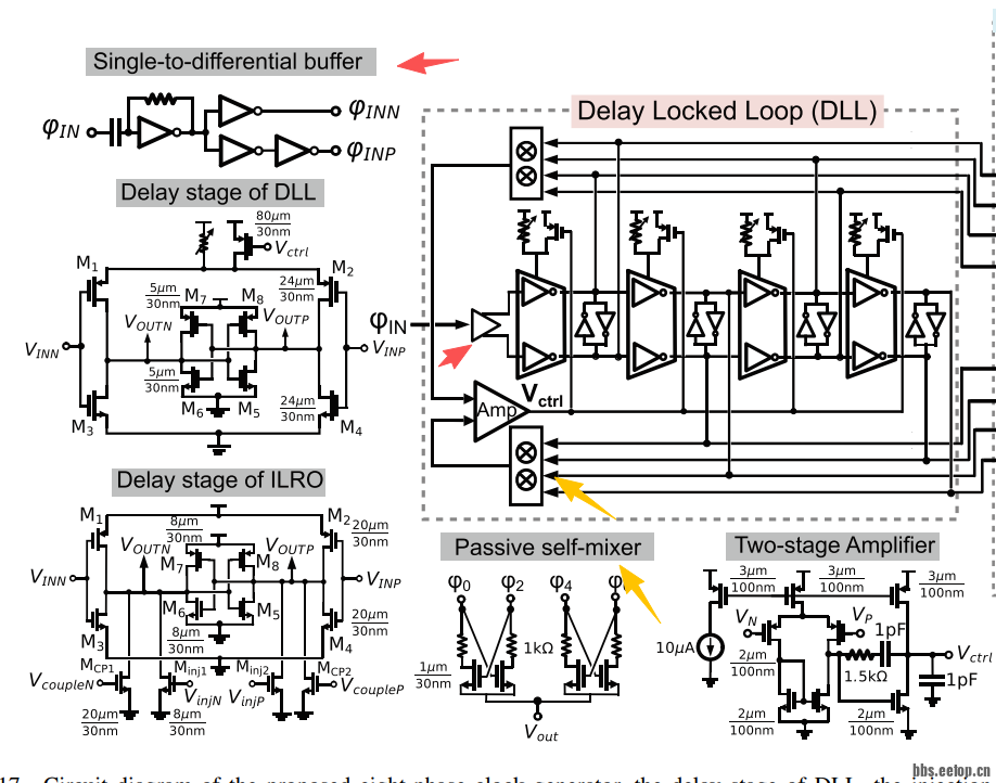

小弟对这个DLL有两个疑问,还请坛友们赐教
首先是这个单转差的buffer,self-bias的反相器是为了放大信号吗?这里的输入是方波or正弦?
后面的这个无源自混频器是如何实现4正交相位误差的检测的呢
发表于 2025-10-15 08:46:14 | 显示全部楼层
左上是CML-CMOS电路,输入是CML信号,可以理解为正弦
