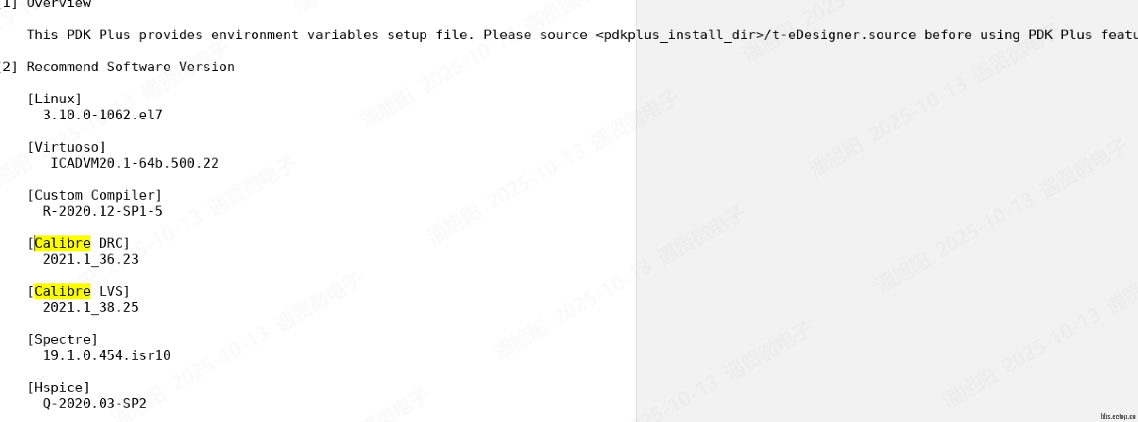

lvs运行结果如下,显示无法打开DFM目录下的内容
但是DFM目录以及报错信息中的这个文件是有读权限的。
回复
 楼主| 发表于 2025-10-13 19:53:22 | 显示全部楼层
怀疑是calibre版本不兼容问题,PDK推荐的calibre版本是这个2021版,我上一层楼中的calibre版本是2022版
也可能是我calibre集成方式有误的问题,我是通过将SKILLREADME文件中内容复制到.cdsinit中来集成calibre的

发表于 2025-10-14 09:15:29 | 显示全部楼层
换绝对路径试试
回复
 楼主| 发表于 2025-10-14 10:09:36 | 显示全部楼层
acrofoxAgain 发表于 2025-10-14 09:15
换绝对路径试试
也不行,老哥,默认DFM文件夹就是放在lvs文件夹下的,应该不会出错。
回复
 楼主| 发表于 2025-10-14 14:00:11 | 显示全部楼层
acrofoxAgain 发表于 2025-10-14 12:01
那没准是加密的原因?这个文件别人能用么?
PS:关于那个相对路径,并非无的放矢。不同软件对相对路径“起 ...
解决了老哥,原来是我之前使用全局替换把相对路径换掉的时候换掉了一些别的rule的路径,非常感谢
