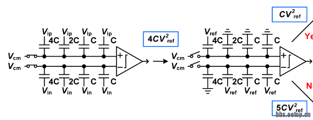

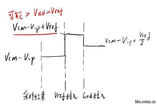

RT,lz在设计传统切换方式的SAR ADC,采样结束后CDAC下极板由VI切换到VREF/GND,由于VREF/GND接入时刻存在差异,CDAC上极板电压会超出电源轨。
求教怎样避免这一问题,谢谢!

发表于 9 小时前 | 显示全部楼层
Vcm-Vip>0的状况, 应该是Gnd接入, 不会有超过Vdd的状况, (假设Vref永远小于 or 等于VDD). 这是先比较, 再决定接Vref或是Gnd的结构.

 楼主| 发表于 9 小时前 | 显示全部楼层
chungming 发表于 2025-10-10 08:28
Vcm-Vip>0的状况, 应该是Gnd接入, 不会有超过Vdd的状况, (假设Vref永远小于 or 等于VDD). 这是先比较, 再决 ...
感谢回复!这种方式是需要引入一个比较器,比较在采样结束时刻Vip和Vin的电压,再调节延时,控制Vref和Gnd的接入顺序吗?

发表于 2 小时前 | 显示全部楼层
camel_lcz 发表于 2025-10-10 09:04
感谢回复!这种方式是需要引入一个比较器,比较在采样结束时刻Vip和Vin的电压,再调节延时,控制Vref和Gn ...
不太理解你的意思, 原则上比较器就是SAR自带的那个比较器, 没又需要再额外引入新的比较器. Sampling 完之后, 不是先翻CDAC, 而是比完后, 才知道要翻Vref 还是 GND.
