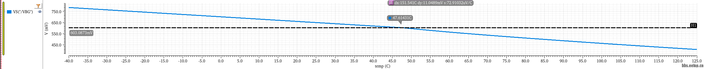

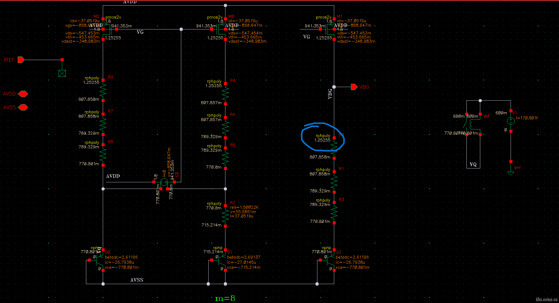

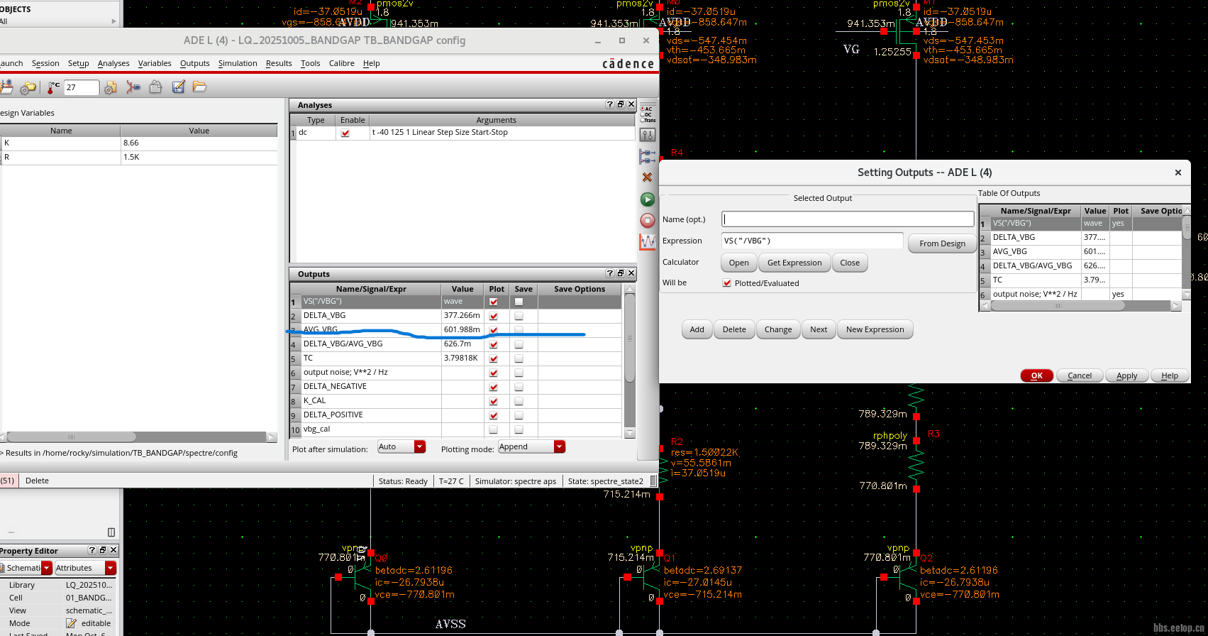

小弟搭了一个bandgap的理想模型,在做温度扫描的时候出现了一个问题:
我的DC 仿真的node voltage明明是1.2V,可为什么温度扫描的结果,显示这个点的电压只有600mV,感觉不科学哇?
发表于 2025-10-6 20:30:40 | 显示全部楼层
都没做启动电路,当然可能处于简并态咯,就是bandgap的环路悬在一半,没完全工作。

 楼主| 发表于 2025-10-6 23:20:53 | 显示全部楼层
amodaman 发表于 2025-10-6 20:30
都没做启动电路,当然可能处于简并态咯,就是bandgap的环路悬在一半,没完全工作。 ...
我右边做了一个简单开关的,调了一下启动电压还是不太行,这里DC node voltage都已经是1.2v了,为啥DC温度扫描反而是0.7了

发表于 2025-10-7 10:06:00 | 显示全部楼层
因為掃溫度的影響你的start up 可能沒有正確啟動,建議做個start up或灌一個電流拉開
