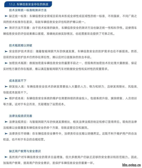

以下是该白皮书对目前主机厂忽视信息安全的主要原因的分析:
所以,尽管距离首次黑客入侵车联网事件已经过去了十年,尽管该事件迫使菲亚特克莱斯勒公司在2015年召回了约140万辆存在安全漏洞的汽车,但是随着汽车智能网联程度的快速提升,以及诸如车路云等新技术不断出现,汽车主机厂和Tier-1电子部品制造商加强信息安全防护措施的路还很长。
