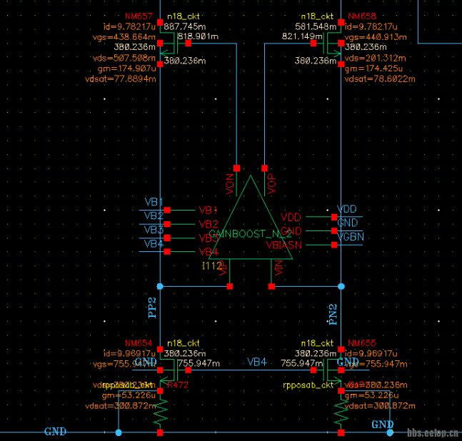

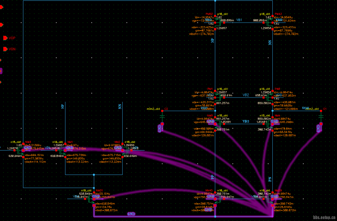

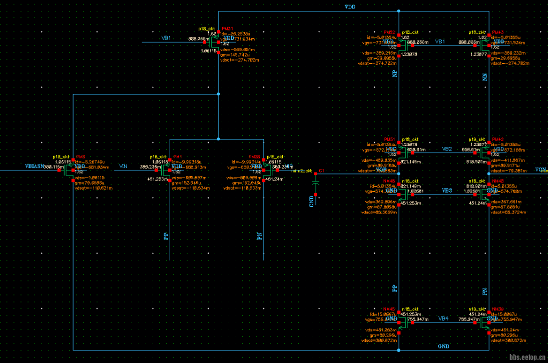

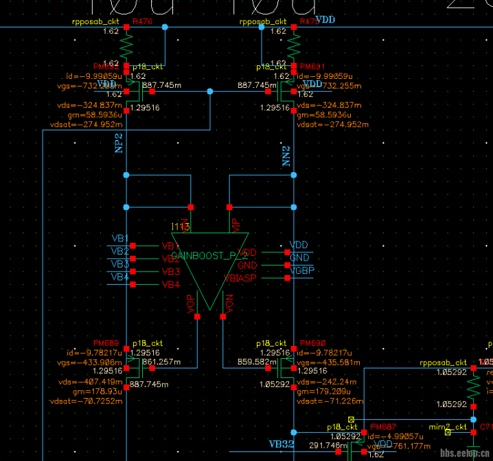

运放闭环使用,要求增益较高,故想增加gainboost进一步增加增益,仿真所有管子均在饱和区,但增益与未加gainboost差不多

P辅助运放
N辅助运放

辅助运放的共模反馈呢
 楼主| 发表于 7 天前 | 显示全部楼层
迷路大脸猫 发表于 2025-9-29 11:14
辅助运放的共模反馈呢
辅助运放输入对旁边那一条支路带了负反馈

reference可以发一下吗
