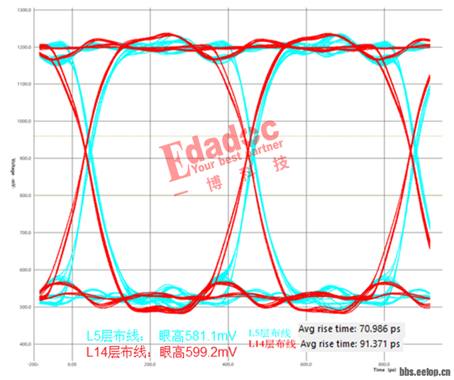

前文通过几个仿真例子看到,长stub对3200Mbps以内的DDRx地址信号来说有一定的好处,对于速率不是那么高的信号(不超过8Gbps),如DDR4、DDR5甚至LPDDR5,我们是否可以把这个结论再扩展到速率更高的数据信号上呢?于是我们又做了如下一些仿真来看看长短stub在更高速率的数据上的一些对比。

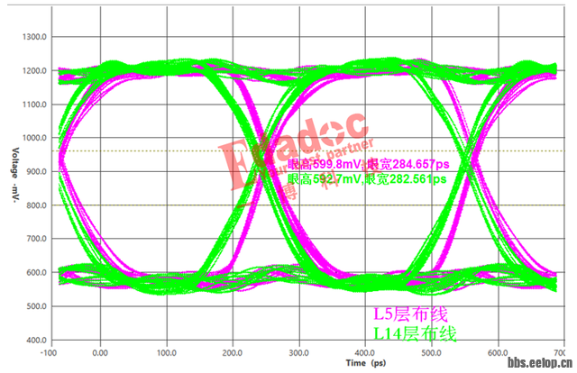

还是上文同样的叠层和驱动,接收采用ODT60,在数据率为2400Mbps的时候仿真出来的数据眼图如下图1所示。
图1 速率2400Mbps时数据信号写眼图
红色L14层走线的眼图看起来眼高更高,jitter也小点,对应的斜率也大一点,说明长stub对数据信号在2400Mbps的速率下基本没什么影响,甚至还会稍微好点。进一步把速率提高到3200Mbps,其他不变的情况下长短stub的眼图仿真结果如下图2所示。

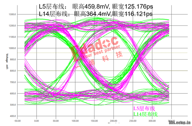

考虑到现在LPDDR5的应用也越来越多了,且我们也已经仿真过很多啦,接下来我们就用LPDDR5模型再来验证一下长短Stub的影响。拓扑还是不变,驱动和接收换成支持LPDDR5的模型,在数据速率8533Mbps 时不开均衡的仿真对比结果如下图5所示。
图5 速率8533Mbps时数据信号写眼图
可以看到有长stub的L14层信号的眼图急剧变差,jitter变大了很多,比短stub的L5层走线的信号眼高和眼宽都小了,裕量相对变少,说明速率越高后stub的影响还是比较大,此时尽量保持短stub层走线,至于是否一定要背钻,还是要看情况,大多数情况下还是可以不用的,毕竟背钻需要额外增加成本,可以优先走stub短的层。如果实在避免不了长stub的层,我们还是可以参考高速信号stub长度的经验,当stub长度(单位mil)超过1.5倍的300/信号速率(单位Gbps),尽量或必须背钻。不考虑成本的情况下,当stub长度(单位mil)超过300/信号速率(单位Gbps)时就可以做背钻了。
