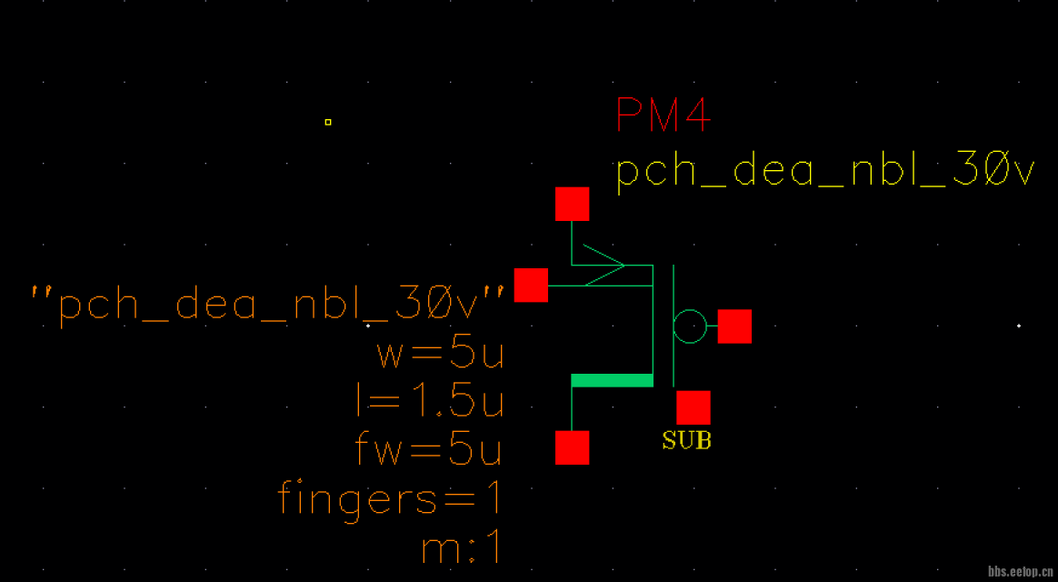

小弟在使用一个LDMOS器件时,看其剖面图有四个端子(图附后),想请教其中的backgate是什么作用。原理图中该器件有5个端子,个人感觉源极旁边的端子是剖面图中的backgate,栅极下面的端子不对应剖面图中画出的四个端子,应该是整个衬底,也就是剖面图中隔离环外的区域,与其他器件一同共用的衬底,不知道我分析的对不对。请大佬指教
pch_dea_nbl_30v
pch_dea_nbl_30v
原理图
原理图

没座,backgate连的是N阱,这是东部工艺吧

感谢您的回复,这确实是东部的工艺

你分析的是对的 backgate应该就是衬底将源级包围
