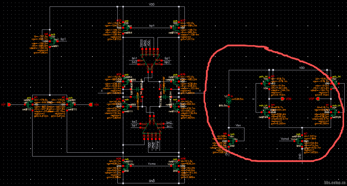

各位大佬,小弟最近遇到一个问题就是如图示是一个gainboost运放,他输出级是通过了一个classAB来提高输出摆幅和运放带宽的(仿真结果是这样显示的如图示)他不经过这个反相器输出级带宽大约是50M,经过以后能达到400M,但是我只能复现到gainboost,加上这个反相器输出级他的相位裕度会急剧下降,带宽也会受损,我想请问一下各位大佬,这样的输出级是有什么说法吗?具体应该遵照上面原则来进行相应的调节啊?他这个输出级的尾电流应该是前面折叠共源共栅的支路电流的几倍才合适啊,输入管的尺寸有啥具体要求吗?小弟先谢过各位大佬了!!(图一是电路图,图二是别人好的仿真图,图三是自己复现的仿真图)
