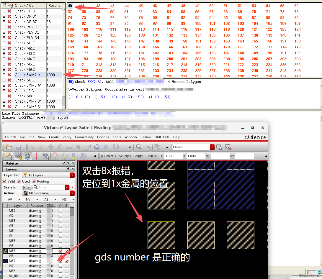

背景:工艺厂只提供了11M的sealring模板(gds文件),但现在芯片厂班车是8M。11M和8M的最后两层都是8x厚金属。
需求:需要在导入gds的时候通过修改layermap,将11M的中间层1x金属删掉,将最后2层8x厚金属M10、M11映射回M7、M8。为8M设计提供sealring。
问题:gds导入后layout预览正常,且GDS number正确。但drc还是将ME7和ME8识别成了1x金属。双击drc报错定位到的也是某个1x金属的位置。请问这类问题有大佬知道解决办法嘛?
drc将8x金属按1x金属对待
drc将8x金属按1x金属对待
 楼主| 发表于 2025-9-21 17:10:49 | 显示全部楼层
补充一条:把gds导出再导入,ME8从8M的8x金属又变回11M的1x金属了
发表于 2025-9-22 09:07:02 | 显示全部楼层
rule option 相关的看一看
 楼主| 发表于 2025-9-22 09:49:36 | 显示全部楼层
maomao198477 发表于 2025-9-22 09:07
rule option 相关的看一看
点开drc里面去看里面的option嘛?
