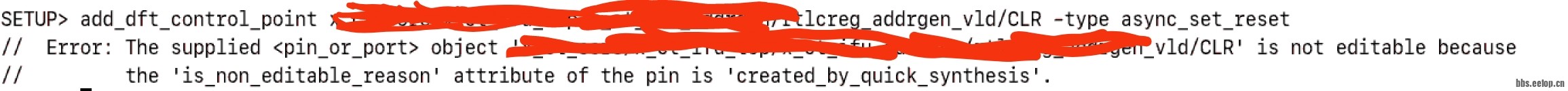

小弟请教下各位大佬,图一这个tessent进行drc检查时候报DFT-C9的错该如何解决
按照提示进行设置又出现图二的错
发表于 2025-9-17 17:48:00 | 显示全部楼层
reset不可控,eco解掉再跑
 楼主| 发表于 2025-9-17 17:57:14 | 显示全部楼层
John_Zhang 发表于 2025-9-17 17:48
reset不可控,eco解掉再跑
您好,说的eco是让前端修改rtl吗
发表于 2025-9-18 09:29:01 | 显示全部楼层
屌丝卫庄 发表于 2025-9-17 17:57
您好,说的eco是让前端修改rtl吗
你可以再DRC检查前自己做eco
