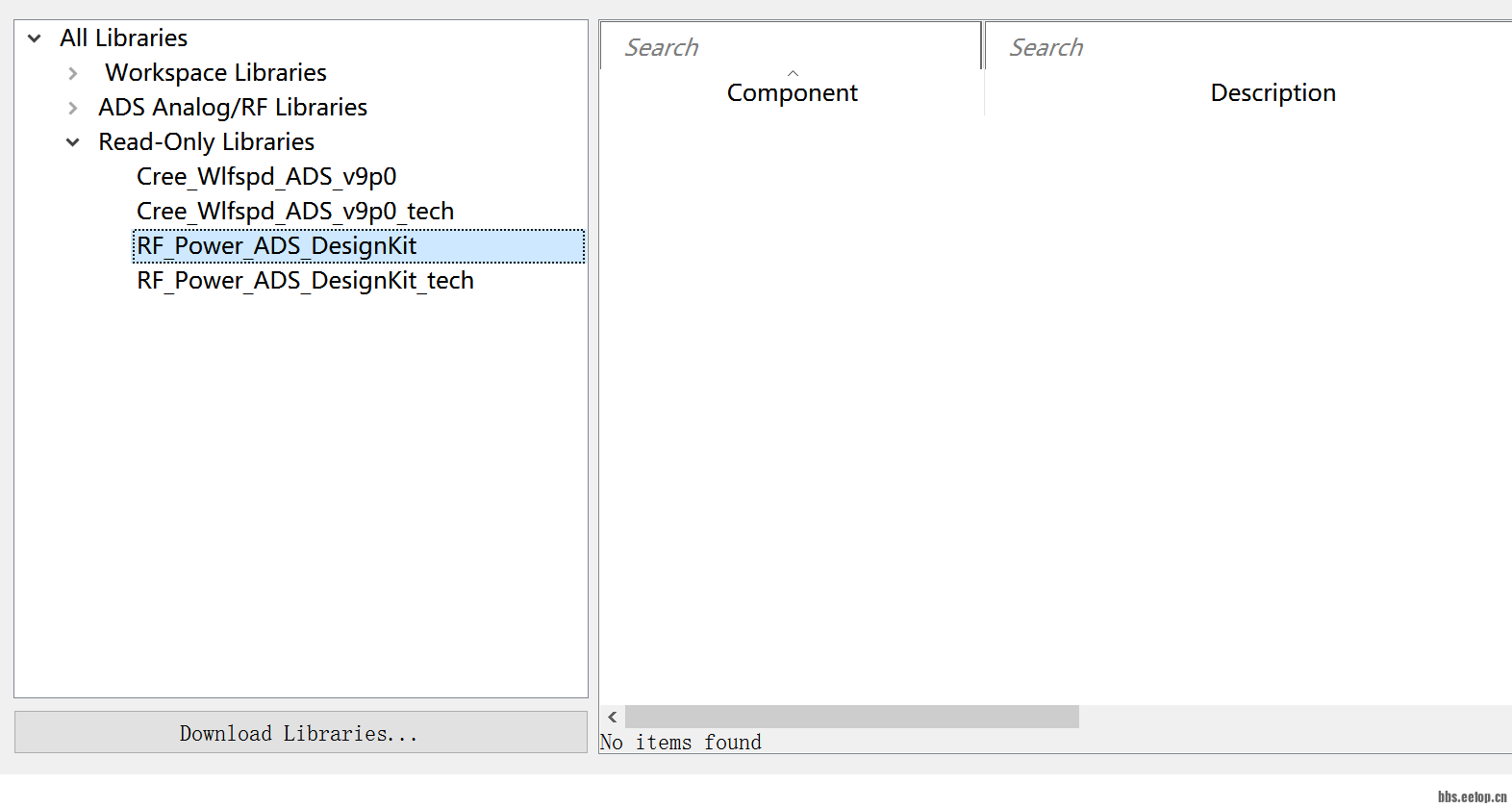

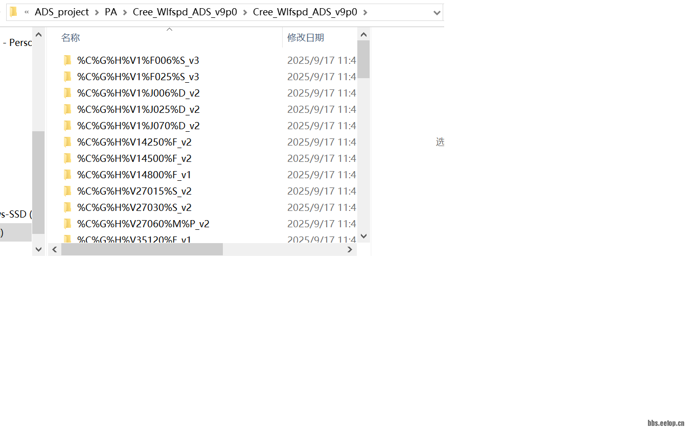

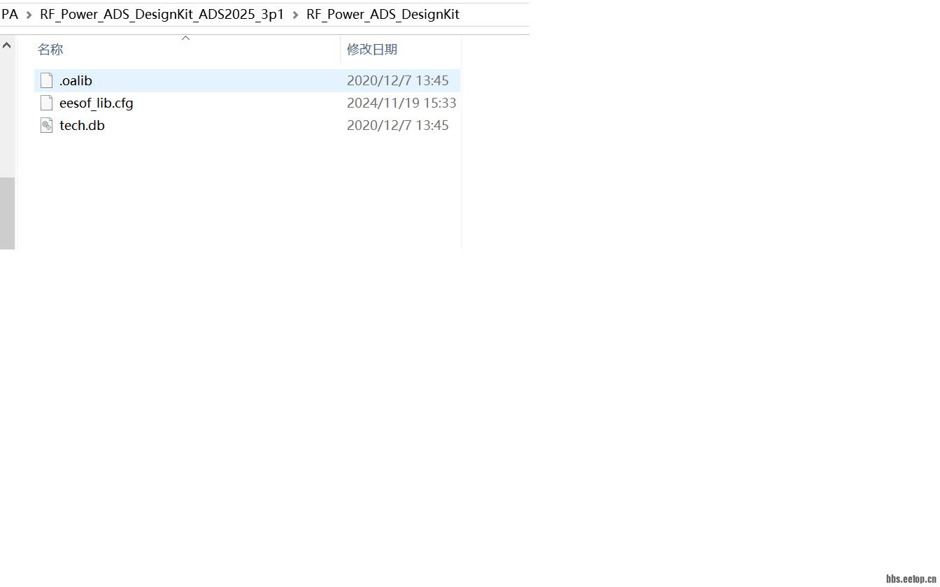

我想做一个PA,但ADS导入我下载的RF_power_design_kit后没有器件,我导入的另一个就有,现在不知道怎么弄,是文件本来就没有器件吗
发表于 2025-9-19 13:48:20 | 显示全部楼层
我记得Freescale的design kit需要加载两个design kit, 一个就是这个RF_Power的,相当于是一个公共底座。另外每一个器件,需要单独加载一个design kit
