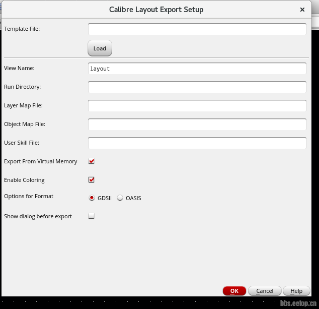

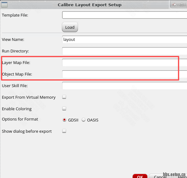

7nm 工艺,拿了参考的gds run lvs,导出gds run lvs,是OK的,但是只要 在virtuoso跑,就识别不了port

发表于 6 天前 | 显示全部楼层
calibre的layermap对吗
 楼主| 发表于 5 天前 | 显示全部楼层
fengrlove 发表于 2025-9-16 20:18
calibre的layermap对吗
有人听说过这个,佬,这是什么意思?我没注意过这个
发表于 5 天前 | 显示全部楼层
这里填上正确的layermap呢
fengrlove 发表于 2025-9-17 09:28
这里填上正确的layermap呢
佬,确实是这样,我导出去的gds少了color metal,不过,这个layermap我暂时没找到,等我找到了在run lvs
这里填上正确的layermap呢
没找到layermap,库里面有个.layermap跟 .lbjectmpa,加进去也不行。
然后,我把export from virtual memory enable coloring勾选就好了
发表于 5 天前 | 显示全部楼层
是染色的问题。。。最近碰到的drc都是漏了染色
对的,刚入手,很多问题,刚又换了一个反相器试下,M0都用graycolor,其他用mask1,w=0.06,net又识别不到了,还的琢磨一下,谢谢佬啊
