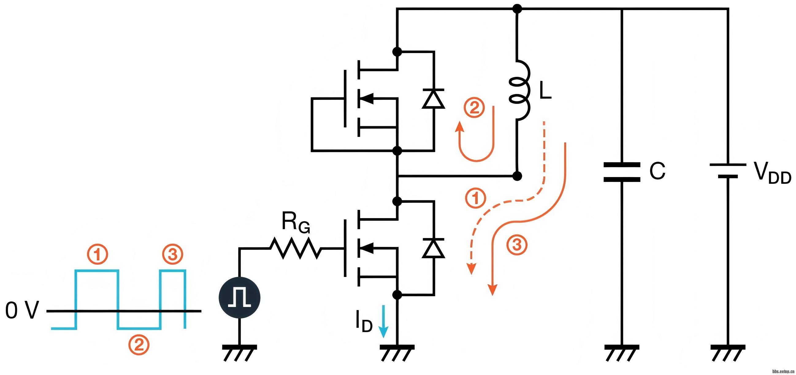

双脉冲测试的核心优势在于其巧妙的电路拓扑和门极脉冲时序设计,能够将复杂的开关过程分解为可控、可重复的独立事件,从而实现对瞬态行为的精确测量。一个典型的DPT电路拓扑通常采用半桥感性负载结构,包括一个直流电源(VDC​)、一个感性负载(Lload​)、一个上桥臂MOSFET(或IGBT)和一个下桥臂MOSFET(作为待测器件,DUT) 。
测试过程通常分为以下三个阶段,由一系列精心设计的门极脉冲来驱动:
  • 第一脉冲阶段 :向DUT的门极施加一个足够宽的电压脉冲。DUT开通,电流(ID)线性上升并流过感性负载Lload​,将能量储存在电感中。当第一个脉冲结束后,DUT关断,此时电感中的电流通过上桥臂MOSFET的体二极管续流。此阶段的目的是建立一个稳定的初始电流值,为后续的精确测量做准备 。
  • 关断测量阶段 :在第一个脉冲结束后,DUT关断。在这一瞬态过程中,通过示波器精确捕捉DUT的漏源电压(VDS​)和漏极电流(ID)波形,可以计算出关断延迟时间(td**(off**))、下降时间(tf)以及关断能量(Eoff​) 。
  • 第二脉冲阶段(开通与恢复测量) :在电流持续通过上桥臂体二极管续流期间,向DUT施加一个窄脉冲。DUT再次开通,电流从上桥臂体二极管转移至DUT。在这一过程中,上桥臂体二极管会从导通状态进入反向恢复阶段,产生反向恢复电流(Irrm​)。通过测量波形,可以提取开通延迟时间(td**(on**))、上升时间(tr)以及开通能量(Eon​)。同时,还能精确量化上管体二极管的反向恢复特性,包括反向恢复电荷(Qrr)和反向恢复能量(Err) 。
DPT方法的精髓在于其“双脉冲”设计,它将复杂的动态测量过程解耦。第一个脉冲用于将电感电流预热到目标值,而第二个窄脉冲则在电流已稳定的情况下触发开通和恢复过程,从而避免了单脉冲测试中电流和电压同时变化的复杂性,极大地提高了测量的可重复性和准确性。这种方法使得工程师能够从波形中提取高精度的瞬态参数,为构建仿真模型和优化电路设计提供了坚实的数据基础。

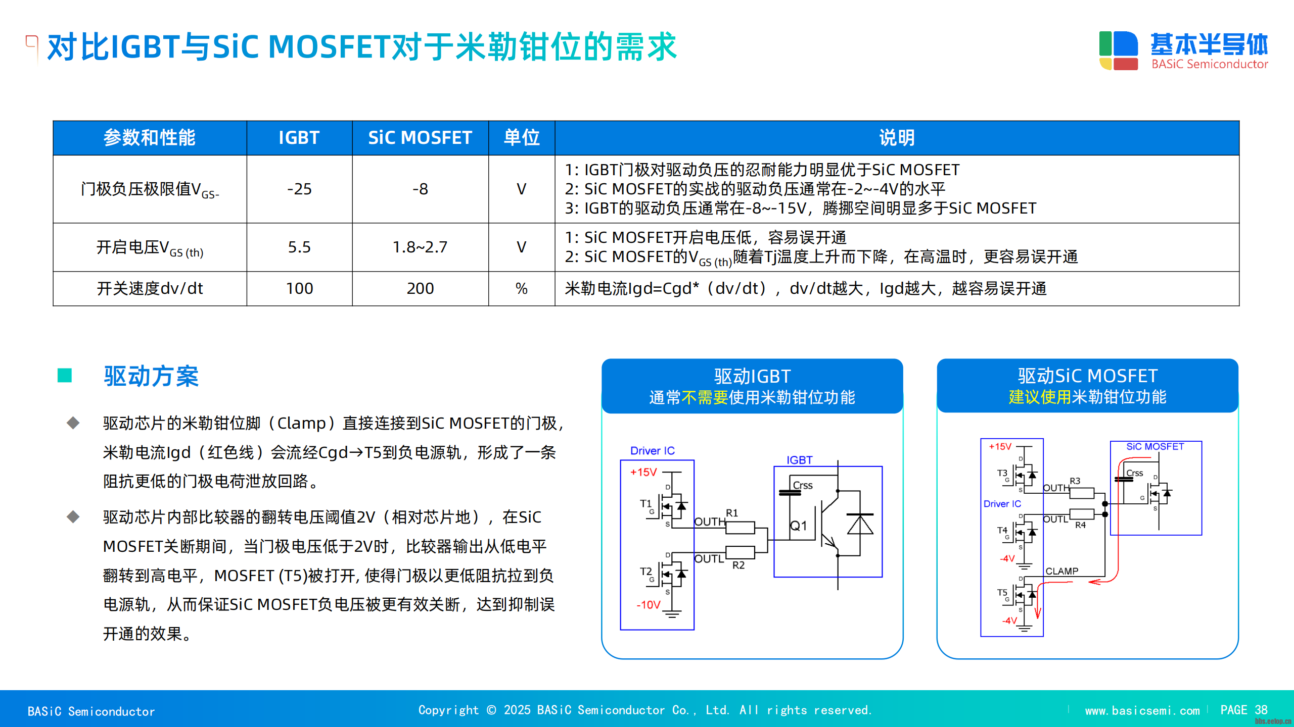

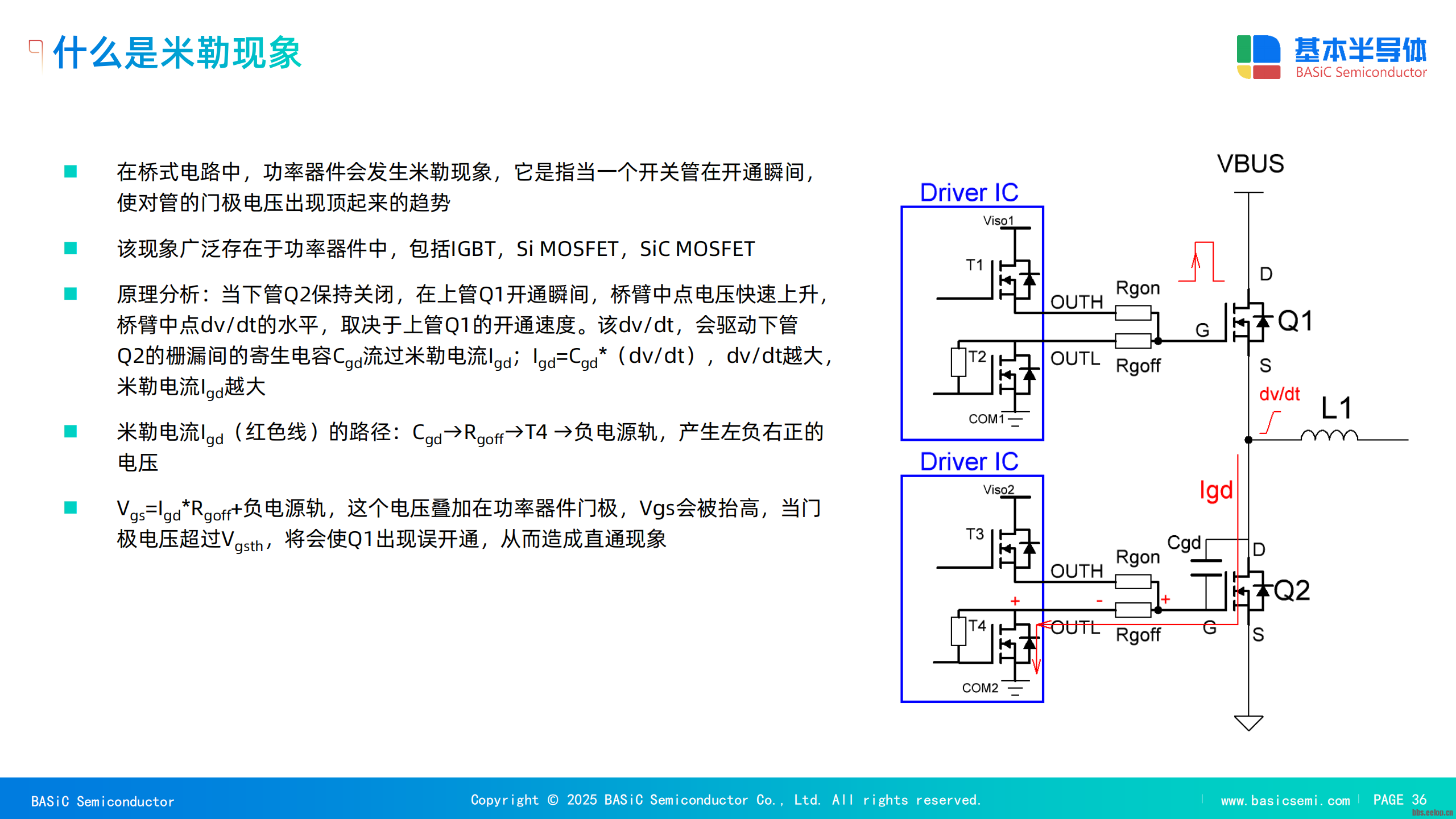

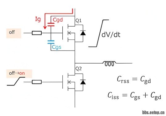

尽管SiC MOSFET具有卓越的开关性能,但其极高的开关速度(dv/dt)也带来了新的挑战,其中最突出的就是米勒效应导致的误导通。在半桥电路中,当上桥臂器件开通时,其漏源电压(VDS​)会急剧上升。这一高dv/dt会通过下桥臂器件栅极和漏极之间的寄生电容(Cgd​),产生一个名为米勒电流(Igd​)的位移电流。该电流流经下管的关断栅极电阻(Rgoff),会在下管栅极和源极之间产生一个正向电压,如果该电压超过了器件的阈值电压(VGS**(th**)),下管就会被意外开通,导致灾难性的直通短路 。
DPT是唯一能够直观且定量地验证米勒效应及其抑制效果的测试方法。通过DPT,工程师可以专门设计测试条件来复现米勒效应。例如,在测试中观察关断状态下的下管栅极电压波形,可以直观地看到米勒效应的强度。当无米勒钳位功能时,下管门极电压会被抬高至7.3V,远高于SiC MOSFET的典型阈值电压(如4.0V),极易引发误开通 。而当采用带有米勒钳位功能的驱动方案后,DPT波形显示,下管门极电压尖峰被有效地钳制在2V甚至0V的低电平,成功抑制了误导通现象 。
米勒钳位功能的原理是,在器件关断时,当其栅极电压低于一个预设阈值(如2V)后,驱动芯片会内部导通一个低阻抗通路,将栅极直接拉到负电源轨。这样,由米勒效应产生的位移电流会通过这一低阻通路流走,而不会抬升栅极电压,从而避免了误导通 。DPT测试将这种潜在的系统级灾难转化为可观察的波形,使得工程师能够在产品设计阶段就验证驱动方案的鲁棒性,从而确保SiC器件在高频硬开关应用中的高可靠性。
钳位状态测试条件下管门极电压(VGS)尖峰dv/dt (kV/us)di/dt (kA/us)结论
无米勒钳位VGS=0V**/+18V,VDS=**800**V**,**I**D**​**=**40**A,**R**g**​**=**8.2Ω**7.3V14.512.24门极电压被抬高,可能导致误开通和直通
有米勒钳位相同测试条件2V14.762.24门极电压被有效钳制,抑制误开通
无米勒钳位VGS=4V/+18VVDS​**=**800**V**,**I**D**​**=**40**A,**R**g**​**=**8.2Ω**2.8V14.512.24门极电压仍有尖峰,存在误开通风险
有米勒钳位相同测试条件0V14.762.24门极电压被有效钳制,完全消除误开通风险
