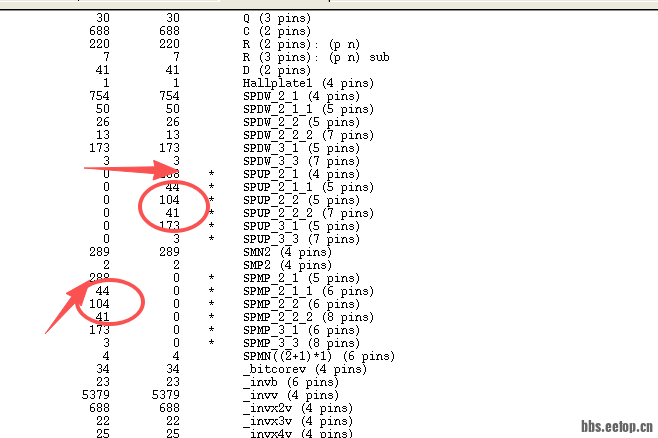

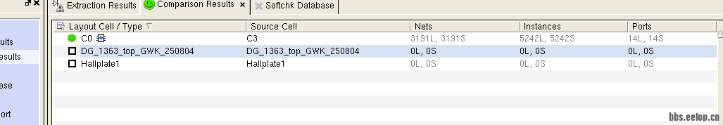

就是一个大数字如果做成box ,顶层是过的,但是不做,器件就对不上,莫名其妙问题就找不出来,明明是4端mos管显示端口对不上。这种怎么去发现问题
 楼主| 发表于 2025-9-14 11:54:25 | 显示全部楼层
但是我数字单独也是可以过的
发表于 2025-9-14 12:24:27 | 显示全部楼层
是不是有电源没标?
发表于 2025-9-14 12:26:26 | 显示全部楼层
是不是数字外面有一个埋层或者其他什么的隔离环啊?导致你四端器件在顶层的的时候就会变成五端?
 楼主| 发表于 2025-9-14 13:14:10 | 显示全部楼层
acrofoxAgain 发表于 2025-9-14 12:24
是不是有电源没标?
但是其实顶层这个电源是没标的
 楼主| 发表于 2025-9-14 13:17:56 | 显示全部楼层
l1157l 发表于 2025-9-14 12:26
是不是数字外面有一个埋层或者其他什么的隔离环啊?导致你四端器件在顶层的的时候就会变成五端? ...
没有我只需要在电源上打一个label就没问题
发表于 2025-9-15 06:36:59 | 显示全部楼层
炒股找女友 发表于 2025-9-14 13:14
但是其实顶层这个电源是没标的
那么问题就在这儿,有电源和没电源识别出的结构是不一样的
发表于 2025-9-15 08:10:40 | 显示全部楼层
大概是电源地的问题
