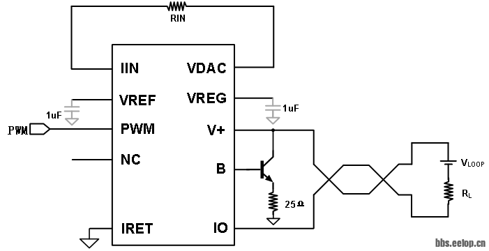

                                        GP315外围电路
[size=0.882em]用户可以在输出端接保护性器件,例如桥堆、ESD二极管、TVS管、放电管等。
[size=0.882em]TVS选择大于VCC,选择单向TVS,如24V供电可以选择SMBJ28A/SMBJ33A。
[size=0.882em]由于热量转移到三极管上,此时三极管需要较大封装,建议BCP56(SOT223)/2SD882(TO252)。
[size=0.882em]用户可接电桥用于防反接处理。
[size=0.882em]发射极电阻建议使用较大封装如1206,最小建议0805封装。
[size=0.882em]RIN需使用高精度低温漂电阻,推荐封装0603。

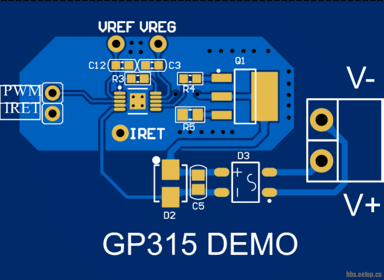

                                GP315测试demo
