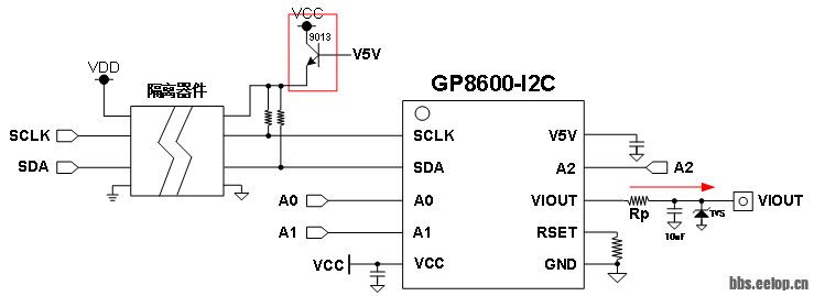

                                          PWM输入外围电路

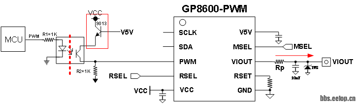

                                           IIC输入外围电路
注意
用户可以在输出端接保护性器件,例如ESD二极管、TVS管、放电管等。
I2C上拉电阻建议选择1.5-5K,支持2.7-5.5V电平通信。
MSEL和RSEL高电平支持2.7-5.5V,可以单独配置,也可以和MCU相连自动配置。
RSET电阻一般使用高精度低温漂电阻,推荐0603封装。
TVS选择大于VCC,如24V供电可以选择SMBJ28A。
NPN三极管选择9013即可。
ESD增强部分,可以选择SR70类似的ESD防护二极管。
Rp一般选择10ohm,4KV以上浪涌防护,建议使用1206封装,最小0805封装。
输出的10nF需要选择50V以上耐压,
芯片底部焊盘接地处理,加大散热面积

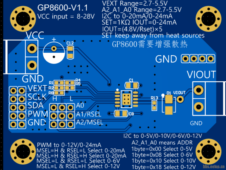

                                  8600demo外围电路
