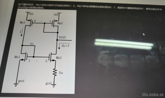

 楼主| 发表于 2025-9-12 16:56:27 | 显示全部楼层
求输出阻抗
请问一下,这个题目的输出阻抗是不是用二端口的方法好求一点?(开环的输出阻抗 乘以 1+环路增益),在MN2的栅极断环就可以求出环路增益了
但是用布莱克曼阻抗定理该怎么求呢?我感觉有点困难

发表于 2025-9-12 11:35:16 | 显示全部楼层
这下面那部分是负阻抗,(1/gm4) // -(gm1*(1+gm2*Rs))/(gm2gm3)。直接求去掉M4之后的等效输出Gm,就是gm3/gm1 * M2跨导线性化的结果gm2/(1+gm2Rs)。

发表于 2025-9-12 17:41:00 | 显示全部楼层
这个输出阻抗不是等于二极管连接方式的PMOS的阻抗和cascode的输出阻抗的并联吗?

 楼主| 发表于 2025-9-13 08:41:45 | 显示全部楼层
不是,这题是求对大信号地的阻抗。而且就算是求:从输出整个看过去的阻抗,能简单并联嘛?

发表于 2025-9-13 13:06:35 | 显示全部楼层
没太看懂你的问题,输出阻抗不就是小信号等效阻抗吗?我个人认为是可以并联的。

 楼主| 发表于 2025-9-15 09:46:57 | 显示全部楼层
hjjjjy 发表于 2025-9-15 09:07
这下面那部分是负阻抗,(1/gm4) // -(gm1*(1+gm2*Rs))/(gm2gm3)。直接求去掉M4之后的等效输出Gm,就是gm3/g ...
请教两个问题:为什么会是负阻呢;这种使用1/Gm等效成阻抗的方法有哪些资料可以学习呢?从原理上貌似是正确的,但是很多细节不清楚

发表于 2025-9-15 11:33:54 | 显示全部楼层
liuxinyua 发表于 2025-9-15 09:46
请教两个问题:为什么会是负阻呢;这种使用1/Gm等效成阻抗的方法有哪些资料可以学习呢?从原理上貌似是正 ...
1、输出端电压增大,Mp1电流减小,通过Mn1-Mn2镜像过来输出端流进去的电流减小,说明是负阻啊。
