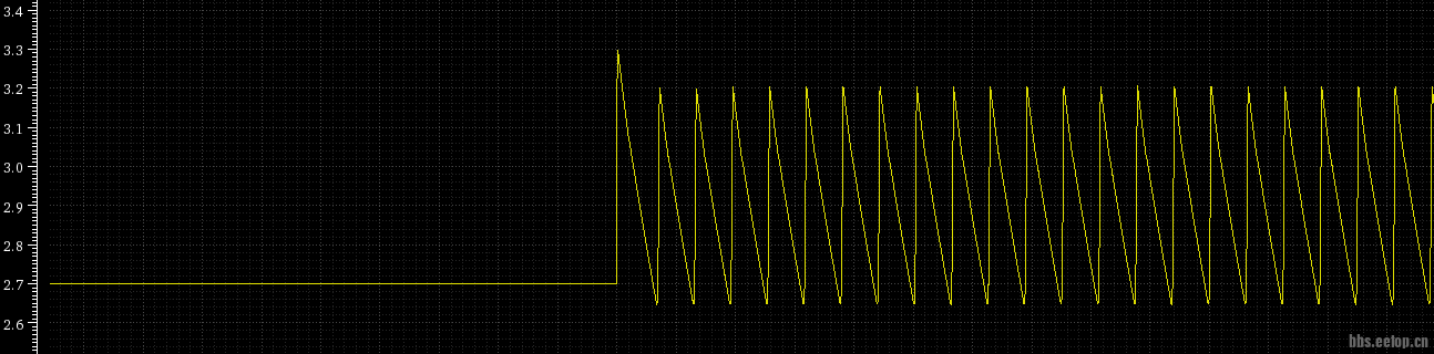

想提高PSRR同时,保持环路稳定性,两级运放使用了Ahujia密勒补偿。
由于发现共轭极点导致环路不稳定,因此使用了论文中的gain-boost结构来增大共栅管跨导,将共轭极点推远。
这样做以后主环路相位裕度和PSRR非常好,增益裕度也没问题,但仿真瞬态的时候发现了如图的震荡(有点像振荡器)
问题应该就出在这个gain-boost环路。
现在有以下问题:
1.如何仿真这个小环路的稳定性(图中我的断环位置导致波特图非常不直观)。
2.文章中说辅助运放的增益不能太大,带宽要高于主环路次主极点,这个怎么核查(又回到问题1了。。。)
3.我这个电路是否有设置问题?
4.还有没有什么别的办法?
希冀各位大牛能提出宝贵的意见!

你这不是差分运放吗,怎么只断了一处,应该用cmdbprobe或者diffprobe,共模反馈环路稳定性也需要仿真。吐槽一下,怎么大家的电路图都画得这么丑。

好吧,感谢前辈吐槽哈哈哈。这一级有一个差分转单端的操作,所以我就只做了一边的断环。这个环路是用在LDO里面的。

你这个不是断的辅助运放的环路吗,辅助运放是差分输出控制两个nmos gate的吧,你只断了一个nmos gate。

不知该如何吐槽,首先 “使用了论文中的gain-boost结构来增大共栅管跨导,将共轭极点推远”,这个说法就是错误的,因为高频下gain-boost已经失效了,又回到了原来的状态。因此还是得老老实实加大电流来提升跨导,保证稳定后再使用gain-boost。
小环路是把vdc跟cascode补偿电容串联,stb这个vdc。

前辈,我现在仿真得到了gain boost的辅助放大器带宽是比主环路次主极点还高的,这是不是能说明高频下gain boost能工作呀。这个电路对输出噪声要求比较大,所以不太能增大cascode管电流。
