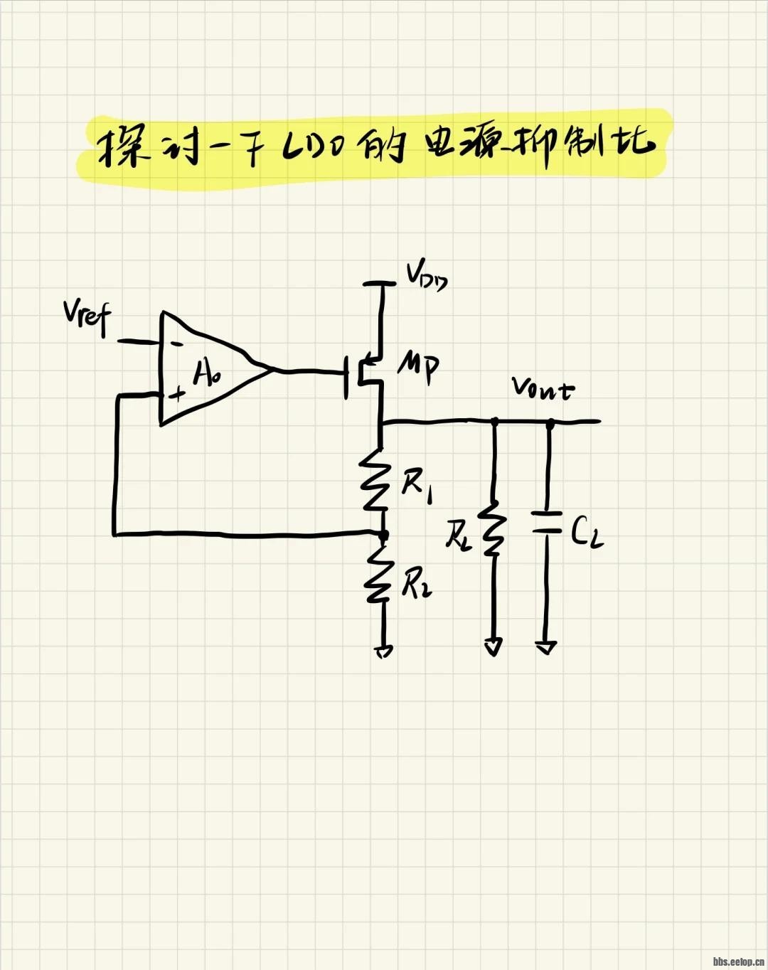

自动控制原理(第七版)胡寿松,P106页写到,线性系统稳定的充要条件是闭环系统没有右极点。
如下图所示,如果使用cadence的PZ分析,输入源选择vref,输出端选择vout,发现有右极点存在。
R1/R2中间的stb和MP gate端的stb PhaseMargin都正常。但是仿真vref step时输出会小幅震荡。
请问各路大神:
1. 该LDO一定不稳定吗?
2. 为什么量产测试时没有发现震荡的问题?
PZ结果:(数据在内网,没办法贴图)
pole:
1. -4.6e1
2. -5.08e1
3. -5.46e1
4. -1.31e3
5. -1.6e3
6.+3.15e4
7. -1.6e5±j*3.7e5
8. -1.6e6
9.-2.8e6±j*7e5
10. -5.6e6±j*3.1e6
11. -8e6
12. -2.2e7
13. -2.3e7
14. -4.6e7
15.-1e8
16. -1.7e8±j*7e7
zero:
1. -4.6e1
2. -5.5e1
3. -5.6e1
4. -2.1e2
5. -1.6e3
6. -1.5e4
7. -1.4e6
8. -1.6e6
9. -2.0e6
10. -2.9e6
11. -5.7e6±j*8.2e5
12. -7e6
13. -2.1e7
14. -3.3e7
15. -5.1e7
16. -1e8
17.1.22e8
发表于 2025-9-12 10:41:35 | 显示全部楼层
那你把pz分析的结果打印出来,看看有没有零点和极点在一块的情况。
发表于 2025-9-12 10:49:16 | 显示全部楼层
由于功率管Cgd的存在必然会导致有右零点的存在,只是频率应该位于很高频,因此单论这个右零点并不影响稳定性;除了这个RHZ之外没看出你的结构还存在哪个右零点,除非是EA里带来的?

 楼主| 发表于 2025-9-12 12:50:15 | 显示全部楼层
解大宝 发表于 2025-9-12 10:49
由于功率管Cgd的存在必然会导致有右零点的存在,只是频率应该位于很高频,因此单论这个右零点并不影响稳定 ...
是右极点的问题,不是右零点的问题。而且仿真的是闭环的零极点,从vref->vout,而不是将环路断开stb仿真。
发表于 2025-9-12 13:51:29 | 显示全部楼层
pz仿真不准的
发表于 2025-9-12 13:58:25 | 显示全部楼层
看stb仿真出来的零极点就好了,pz这么多寄生零极点也分析不过来
发表于 2025-9-12 14:13:54 | 显示全部楼层
闭合的pz,和开环的pz,是反过来的,开环传输函数的零点会变成闭环的极点。
 楼主| 发表于 2025-9-12 16:18:23 | 显示全部楼层
如这个例子中的两处断点仿真PM都没有问题,实际上在vref处加入step信号,输出会小幅震荡。所以感觉stb也不够全面。
