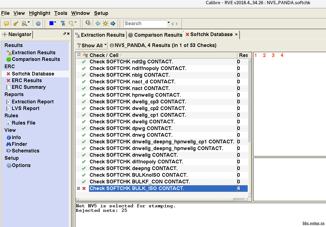

东部点18um工艺LVS求助,两个5V n型隔离管(nch_svt_iso_nbl_5p0v) 他们的隔离端接同一个电位,但是B端是不同电位,我把它们放在一个隔离环内,LVS结果是笑脸,但是报ERC Softchk database 的错。 2222.png

发表于 2025-9-11 14:36:33 | 显示全部楼层
nbl上面是p-epi吧,不同B端的N管放一起肯定报softcheck啊,DNW才能放同一个,当然最好是通过剖面图去看,然后再通过test跑DRC,LVS去验证才能确认是否能放同一个隔离环内

 楼主| 发表于 2025-9-11 14:49:47 | 显示全部楼层
zly1006 发表于 2025-9-11 14:40
剖面图会告诉你答案
谢谢,NBL的管子确实要分开放在不同ISO环里,  放在一起它的DRC LVS 都没报错,就报Solft
发表于 2025-9-11 15:31:15 | 显示全部楼层
同一块P区内不能有两个不同P电位啊

 楼主| 发表于 2025-9-22 17:04:20 | 显示全部楼层
koren12 发表于 2025-9-11 17:03
ISO 如果是一个电位的,可以接一起的
ISO是一个电位,但是N管是不同的SDPW, 可以放在同一个ISO里吗  有什么办法
发表于 2025-9-23 11:24:21 | 显示全部楼层
中间用NBL挡住,让两个P区通过NBL隔开 你看看行不行
