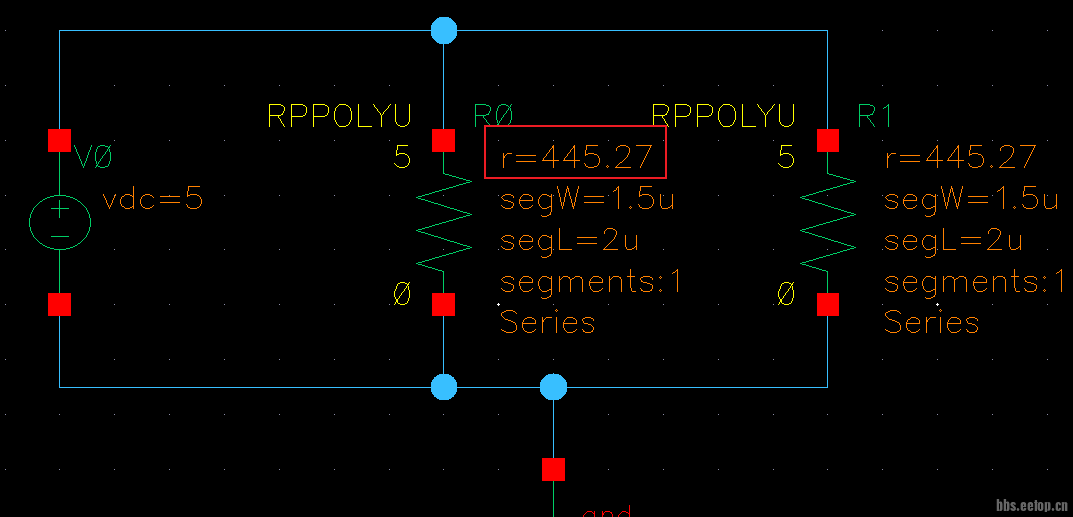

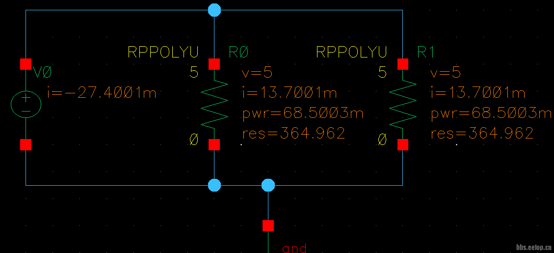

我在调用电阻时设定尺寸对应的阻值是445.27,然后进行DC仿真,查看DC Operating Points显示的阻值确是364.962。求助各位大佬,这是为什么?

电阻阻值会随温度,电流等变化

nanke 发表于 2025-9-10 18:51
电阻阻值会随温度,电流等变化
但是我做的DC仿真没有扫温度,只是仅保存工作点,电阻应该是恒定的
 楼主| 发表于 2025-9-11 10:15:29 | 显示全部楼层
我研究了一下,好像是电阻的VCR效应,我图中用的是5V电压,所以VCR效应较大。如果我是用1V的电压,那DC Operating Points显示的电组就非常接近设置的电阻值了
