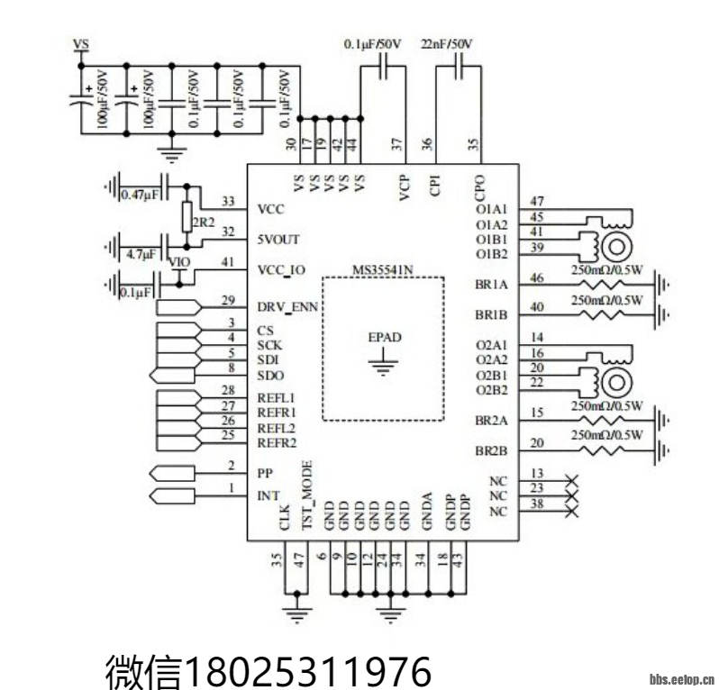

典型应用图
添加图片注释,不超过 140 字(可选)

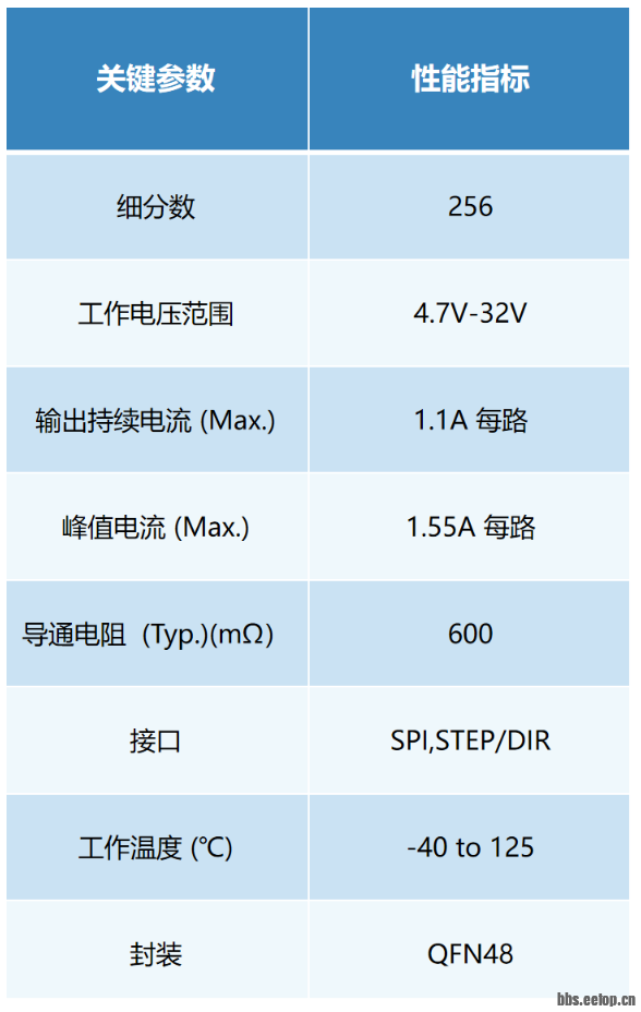

产品参数
