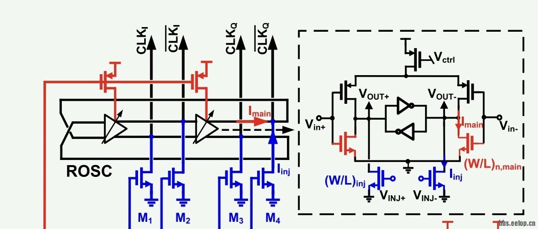

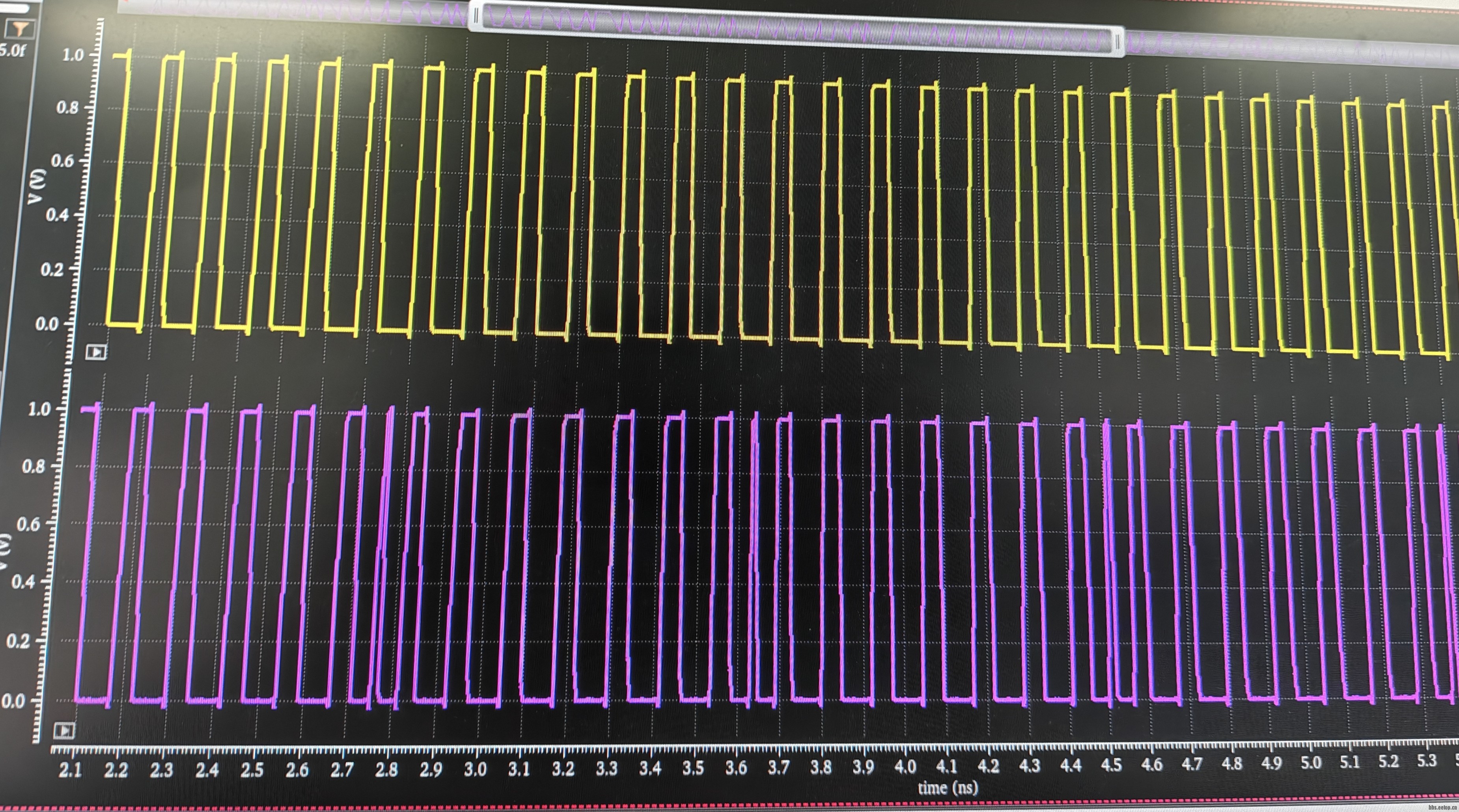

注入理想的正交时钟,当振荡器的控制电压Vctrl降到某个电压以下时,输出的时钟会有周期性的杂散。有没有大佬做过类似的,产生这个的原因是什么,有什么解决方法吗?
原理图
原理图
仿真图
仿真图
